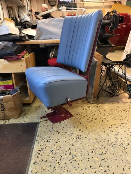

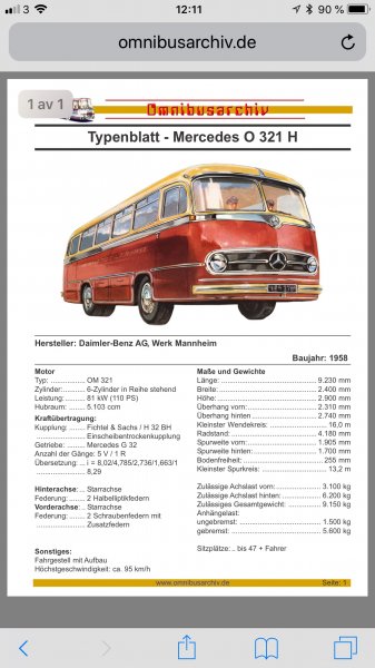

C7A0D9DE-0A15-4537-A343-4C6AFCC7C7BF.jpeg 2903651E-F312-4202-A963-5E1412F903A1.jpeg Tack snälla för alla svar. För mig är det en djungel att räkna ut allt, därför sökte vi hjälp. Men här har jag fått de bästa svaren hittills. Anledningen varför vi troligtvis väljer ett kompressorkylskåp är för att vi inte vill installera ett (fult) ventilationsgaller på sidan av våran oldtimer. Annars hade vi nog valt ett gaskylskåp. Vi vill köra mycket söderut, ner till Europa. Bild på förarstolen som har blivit helrenoverad. Vi har valt en isotherm Freeline 115 som drar 1,1-4 A vid 12 volt. 4 A när compressor är igång vilket är bara någon timme om dagen så länge det inte är extremt värme. Så jag tror inte denna drar så mycket eller har jag fel? Thermoprodukter

Visa bilaga 149602 Visa bilaga 149601 Tack snälla för alla svar. För mig är det en djungel att räkna ut allt, därför sökte vi hjälp. Men här har jag fått de bästa svaren hittills. Anledningen varför vi troligtvis väljer ett kompressorkylskåp är för att vi inte vill installera ett (fult) ventilationsgaller på sidan av våran oldtimer. Annars hade vi nog valt ett gaskylskåp. Vi vill köra mycket söderut, ner till Europa. Bild på förarstolen som har blivit helrenoverad.
Helt rätt tänkt med att inte göra hål i sidan, bussen är skithäftig. Jag har faktiskt en polare som samlade på bussar tidigare, måste visa bilden för honom :)

Mycket snygg retro-fotölj, men glöm inte det "osynliga"...
