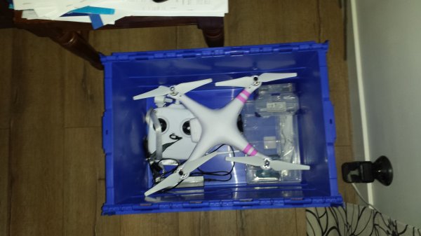

Specialväska för många pengar :wideeyed:, eller en bra plastback från Hornbach för 200 Kr :yes:
    2,2 MB · Visningar: 7
