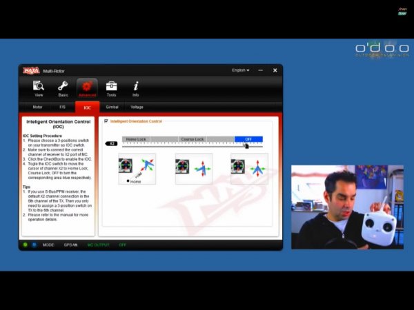

Det verkar inte som om min Phantom hade IOC aktiverat från begynnelsen.
Kopplade idag ihop quadron med datorn och aktiverade men har ännu inte testat. Jag passade på att begränsa flygområden från 2000x2000 m till 200x300.
Är det för snävt?
Finns det fler saker att tänka på för att hindra quadron att flyga okontrollerat?

Ioc kan vara bra om du själv tappat bort den annars finns det inga inställningar som förhindrar att den flyger okontrollerat, när den får för sig att sticka är du åskådare så länge du ser den sedan är det bara att beställa ny om du inter lyckas hitta den.

Jag aktiverade ioc home lock först sedan failsafe och därefter stängde jag som avslutning av sändaren men inget hjälpte då den fullständigt tappat kontakten så nu får sändaren vara avstängd för alltid.

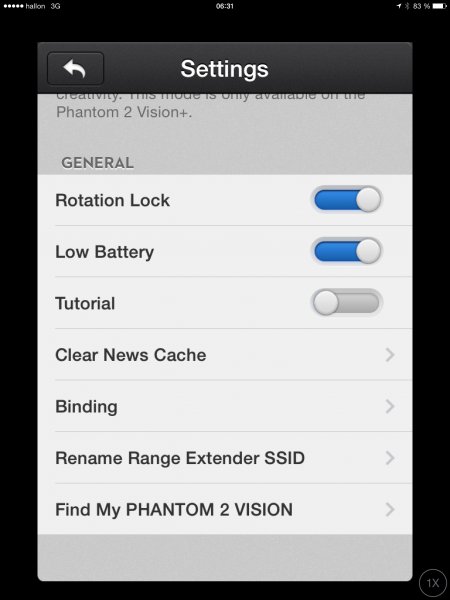

Har någon testat om Find My Phantom fungerar?
Den lär visa quadrons senaste koordinater på kartan.

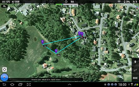

Då min phantom redan en gång fått för sig att flyga på egna vingar tyckte jag det var dax att prova att flyga med waypoints, markera dina waypoints och ställ önskad flyghöjd och tryck done sedan är det bara att följa den på skärmen.
Finns säkert massa finesser som skall prövas senare nu när jag vet att det funkar.
Lars
