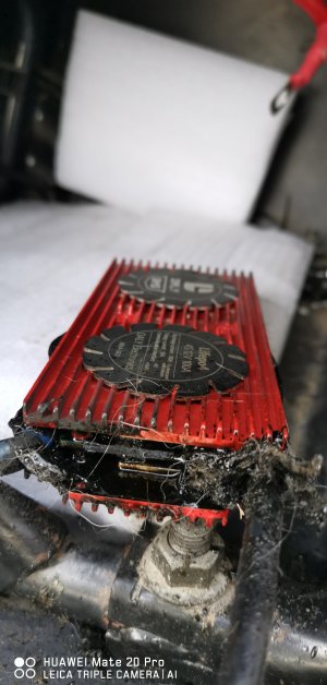

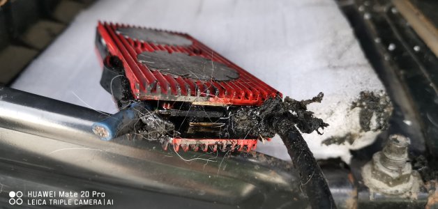

I går kväll började ena Daly bms'en att bete sig konstigt... All data försvann :eek:
Så nu i morse började jag ta i tu med "problemet".. Och nu fick jag inte kontaktat med Bms'en... hur mycket jag än försökte så förblev den tyst... Tittade på några youtube videos.... Men ingen lösning där...
Jag tom klippte den gröna kablen till bluetooth donglen och mattades den direkt med 3,5v.... Men utan resultat...
Så efter ett par tim jobb insåg jag att det är nog bara att byta ut den... Så jag fick gå ner i "källaren" och leta...
Till min glädje hittade jag en helt ny 150A bms...
Det blev lite mer extrajobb eftersom denna tar mer plats...
Så efter totalt 3 tim morgon jobb fungerar nu allt igen... Inte roligt att jobba i nästan +27° varmt i husbilen..
Detta är andra 100A Daly bms som slutar att fungera för mig... Den första tog ju eld :eek:
