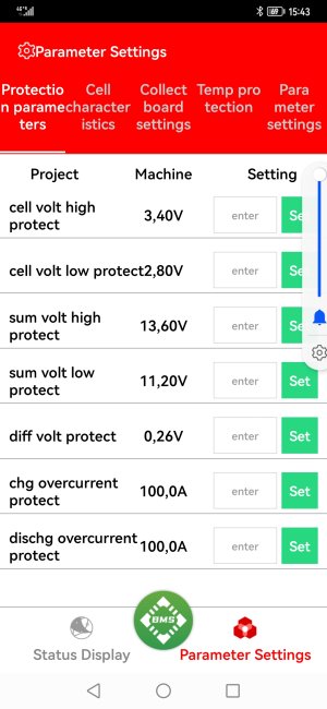

Här ser du mina inställningar för mitt 200A sinopoly batteri

Det ligger lite i det du skriver... Jag har också börjat märka att något "händer" med batteri statusen även om Daly'n inte visar det i samma stund..
Sen är det så också går jag över max A på bms:en så stänger den av (vilket är rätt) men sen får jag ingen kontakt med bms:en.. Utan måste starta laddningen för att den skall vakna upp.
Visa bilaga 225052
Ser ut ugf som min inställning. Något som jag upptäckte för en stund sedan var att den visade 2.6Ah uttag för att sedan återgå till noll. Vi har endast radio som har backup från bodelen. Sedan så tog det ugf 15 min innan den visade 2.6 en liten stund igen men då använde jag köksfläkten. Kan den ha ett minne så den håller reda på det? Inte en aning men jag vet att det stämmer ganska bra hur jag än gör.

3,40v per cell och 13,6v totalt är nog i lägsta laget enligt min erfarenhet. Jag har valt 13,8v totalt och ställt laddare på detta värde och BMS på 3,6 och 14.2 för att skydda Om/när det blir obalans.
Okey.... Men just nu behåller jag dessa inställningar, sen får framtiden utvisa om jag ändrar dem.
Jag har ju Sinopoly celler och de har max 3.65 och min 2.7 v.... De flesta andra märken brukar ha högre max och lägre min volt värden..

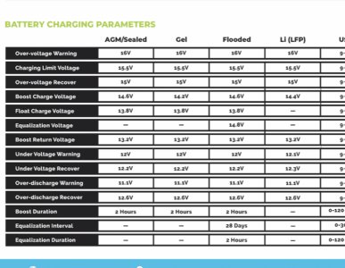

Tack för bilden...
Men som du ser så laddar boostern med 13.4v. Det blir 3.6v /cell.... Och det är för högt om jag skall ligga på max 90% av batteriets kapacitet
Sinopoly får inte överskrida 3.65v/cell enligt tillverkaren.... Många andra lifepo4 celler där kan man maxa med 3.8v...

Tack för bilden...
