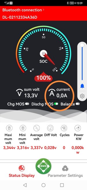

Jag har installerat en Daly bms 150A. Ställt in alla parametrar, och nollat bms:en... men ändå syns inte laddning/urladdningen på displayen när det är runt typ 0.1- 2.5A
Jag har varit i kontakt med säljaren på Amazon.se, som anser att jag inte har ställt in rätt SoC, eftersom antal cycle visar noll, och så säger han att bms:en kan inte mäta låga A....
Självklart håller jag inte med säljaren...
Men det hade ändå varit skönt att höra vad ni som har en Daly smart Bms säger...

Men hur har du löst att laddning/förbrukning under 2,6v registreras inte.... Med följden att kapacitet mätaren visar fel Soc...

Man får helt enkelt blunda för det felaktiga SoC via bms'et och lita på värdet från shunten, det enda som egentligen är intressant från ett Daly är att det sköter skyddsfunktionerna.
Vill man ha mer kontroll/valmöjligheter från ett BMS så välj inte ett Daly.

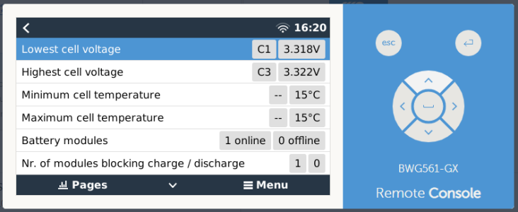

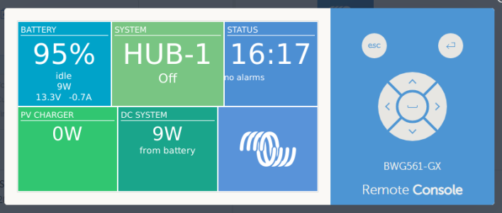

Jag kollar bara högsta o lägsta cell från Daly BMS och har kopplat in den till Victron Venus OS på en Rpi3.
BMS får bryta ifall någon cell når högsta eller lägsta nivå på spänning/temperatur eller om strömmen överskrids.

Är ute nu, har tänt lite ledslingor o ledlampor, ligger på ca 4 amp minus nu, då fungerar Soc bra, så ska det vara, men väntar på den andra BMS så man får bättre överblick då Daly inte visar något under 2,6 amp.

Nu har det skrivits en massa om att Daly inte håller reda på ngt under 2.6 Amp. I natt så hade jag 100% uppladdade batterier och vi använde inget som tog över 2.6A. Det enda jag kopplade in var min CPAP och när den är inkopplad visas 0A i förbrukning. Inget annat förutom ngn ledlampa vid toabesök har varit tänd under natten. I morse när jag gick upp kollade jag direkt och då så hade jag 97,9% kvar i batterierna vilket borde vara normalt.
Frågan är om den håller reda på det ändå.

Här kan ni ser... Kylen är igång (kompressor kyl) så 5-6A skulle dragits ur batteriet.... Men som ni ser så står det 0... Se bild
