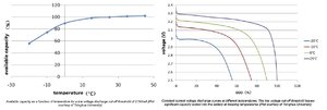

Batteriet ska ju inte laddas vid minusgrader. Ska man placera det inne i bilen i en soffa istället för batterilådan under bilen?
Låter som ett bra pris för LFP.. vilka har du beställt? .. länk?
Jag skulle nog placera batteriet i uppvärmt utrymme. Om du använder husbilen i kyla vintertid kan du inte ladda om batteriet är kallt.

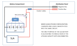

Funderar lite på om jag ska låta mitt AGM sitta kvar och koppla LFP parallellt med detta.
Hur många ampere tar batteriet emot vid laddning?
När det börjar bli fulladdat funkar det då på samma sätt som ett blybatteri att det inre motståndet ökar och strömmen minskar?
Funderar på att sätta ett relä som kopplar förbi Dc/Dc laddaren under en viss tid för att maxa laddningen till LFP. Kan det funka?

Parallellkopplade så kommer LFP att ha en högre vilospänning, och agm kommer att sno från LFP.
Agm vill ha högre laddspänning än LFP, agm tar uppemot 20h att bli fulladdat, den typen av laddning är skadligt för LFP.
Jag har tänkt samma tanke, men övergav den.
Bäckis1843
2.641
Nyköping
28774
Kan man inte justera detta i BMS:en?
Om man lägger LFP Max på samma som AGM vilospänning och då inte utnyttja LFP:ns maximala fyllnadsmängd.

Nu har jag läst alla artiklar i länken ovan.
Jag tycker det var väldigt bra info.
Framför allt så är inte min idé om att koppla ihop litium med start eller förbrukarbatteriet så dålig.
Jag var lite oroad över att BMS:en slår ifrån laddningen helt och kraschar laddkretsen. Men det kommer funka om de läggs parallellt.
