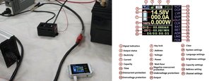

Testar en JUNTEK VAT 1100 batterimonitor till mitt LFP batteri. En trevlig pryl som levererar data från shuntmodulen. Ström in/ut, spänning, kapacitet % , W, temp mm. Det går att ansluta ett relä som man då kan styra med inställda gränsvärden. Displayen kopplas till shunten med USB-kabel eller med blåtand om man vill slippa kabeldragning. Ett minus är den sunkiga designen på shuntmodulen.. mycket besvärligt att ansluta en 16mm2 kabel. Tror inte jag har något större behov av denna pryl då mitt BMS gör i stort sett samma sak förutom att styra ett relä.

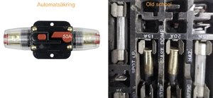

Är automatsäkringar ett tillförlitligt sätt att säkra upp batteriinstallationen eller är det gamla beprövade säkringar som fortfarande gäller?

Hehe... undrar hur många amps en 0.22 long klarar :rolleyes:
Intressant fråga om aut.säkringar.
Har kikat på flera modeller/märken.
Vill röja upp i min batteribox.
Har 3 olika modeller just nu, vill ha det enhetligt.

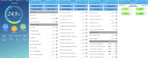

Efter att jag nu har kört ytterligare ett par cyklar känns det ganska tryggt med BMS och de valda inställningarna, Vmax 14.4V och Vmin 11,6V. Har därför skrotat planerna med relän som extra skydd. Det skulle nog gå att tänja ytterligare lite på gränserna men då troligen på bekostnad av batteriets livslängd. BMS har två nivåer av skydd, Basic protection och Advanced protection. Den förstnämnda handlar om de vanliga inställningarna för övre och undre gräns för spänning/ström samt temperaturnivåer. Advanced protection innebär en andra nivå av skydd mot för hög ström, kortslutningsskydd, hårdvaruskydd mot för hög och för låg spänning, allt enl manualen.
