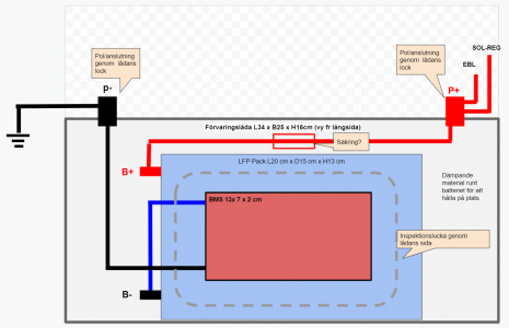

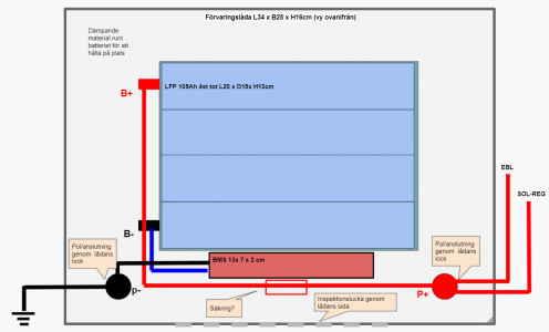

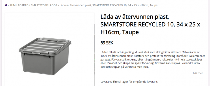

Nåväl. Har googlat så ögona blöder efter en box som rymmer batteri+BMS och som ryms under passagerarstolen (enligt mina ytterst avancerade beräkningar med hjälp av Kjells postning ovan så är utrymmet ca 35x35x20cm ). Hittade till slut den här lådan som borde gå att få dit.
Utifrån denna låda har jag börjat skissa på hur man ska "möblera" batteri, BMS, anslutningar mm. Vill om möjligt få anslutningarna så att befintliga plus- och minuskablar går att få dit utan att behöva skarva osv. Så här går tankarna just nu:
Reflektioner/funderingar:
- Är lådan tillräckligt stabil? Behövs förstärkningar. Tänker bla på om man vill ha batteripoler fästa i locket.
- Som sagt bökigt att komma åt när installationen är på plats o stolen tillbakaskruvad. Behöver nog en lucka för att åtminstone kunna se installationen. Och den luckan ska gå komma åt om man tar bort bakre stolfästes-kåpan.
- Behövs en säkring inne i lådan eller ska man försöka dra den så att den går att komma åt via luckan? Hur kraftig säkring om BMS är 60A och batteri på 105Ah. Ingen kraftig förbrukare planerad som inverter, kylskåp osv
Tacksam för input? ...å tips på bättre passande lådor om ni har dem :)

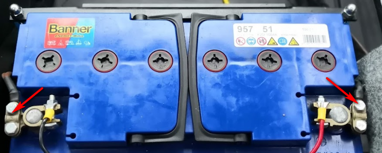

Jeg ville ikke bruke polkontakter, dette arvegods fra blyalderen gir ingen fordel. Mye bedre med riktig skrukobling og voksne ringkontakter Plastboks eller bare å strappe cellene sammen med bultband eller kraftig tape.
Tack för tips! Men jag hade tänkte att det vore enkelt att bara flytta sätta fast nuvarande pol-kopplingar på det nya batteribygget. Om jag ska ha skruvkoppling måste jag väl göra om befintlig plus- och minus-kabel?
Har du några tips på vilken typ av skruvkopplingar mm som skulle vara lämpliga tar jag gärna emot :)
Så här ser nuvarande batteri och kopplingar ut (de tunnare svarta o röda kablarna kommer direkt från solcellsregulatorn).
Visa bilaga 214255
Om du skruvar isär batteriklammorna så sitter det ju redan kabelskor på befintliga kablar (ser det ut som). Då kan du ansluta dessa direkt mot batteriet.

Fortsätter funder/planera/drömma om ett LifePo4-bygge. Borde inte lägga så mycket energi på det nu när det förmodligen inte blir av förrän i vinter. Men har man snöat in så har man....
Visa bilaga 214247
Visa bilaga 214248
Visa bilaga 214250
Den lådan som du hittat är dålig plast i. Den spricker direkt om du försöker dra fast den med något.
Ska du promt ha en låda så köp en batteribox. Den är gjord för att spännas fast och har segare plast.
Angående säkring så får du göra som du vill.
Har du någon extra säkring vid batteriet idag?
Jag satte ingen extra säkring dels för att det sitter en 60A under stolen (mellan batteri och ebl) och dels för att bms:en innehåller ett kortslutnings skydd.
Däremot mellan batteriet och min inverter satte jag en 200A säkring.
Tack för tips. Jo jag har insett att lådan jag hittat nog är i klenaste laget
Har letat med ljus och lykta efter en mer riktigt batterilåda med mått som passar under stolen, men gått bet.
Det är väldigt trångt under stolen.
Jag experimenterade lite med placeringen men kunde inte placera cellerna på något bra sätt i en låda, det blev för stort.
Först efter att jag demonterat stolen insåg jag hur trångt det var.
