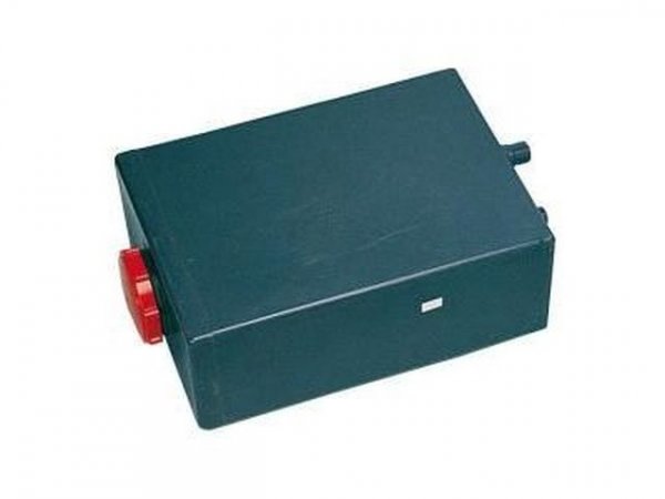

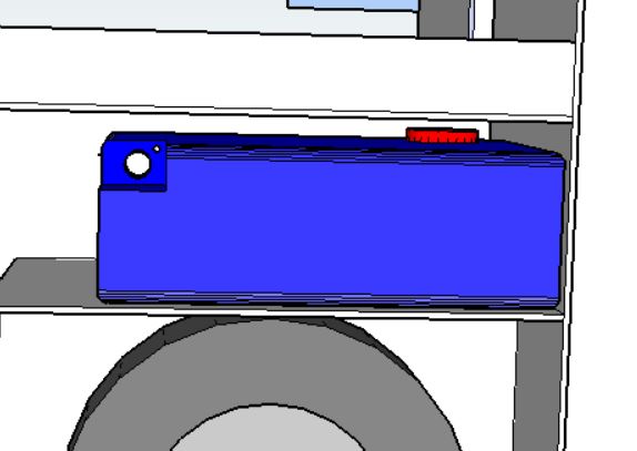

Nu till placering av vattentankar
Färskvattentanken,rymd=74l
Gråvattentanken, rymd=85l
Var svårare att hitta en bra plats till fastän det är en stor bil
Fanns stort utrymme bakom bakaxeln men för litet. På bakhjulsdrivna bilar sitter tyvärr kardanaxeln i vägen. Får sätta den där reservhjulet sitter och ordna en plats för detta i garaget.
