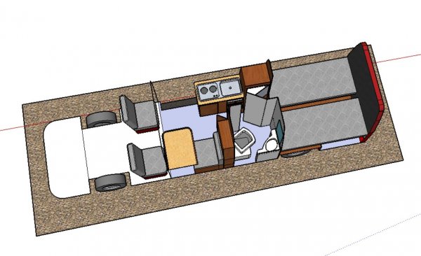

Har haft en tid med beslutsångest men nu är det spikat hur min planlösningen skall vara. Har börjat med att montera reglar för väggarna på golvet.

Så här kommer det NU att bli:

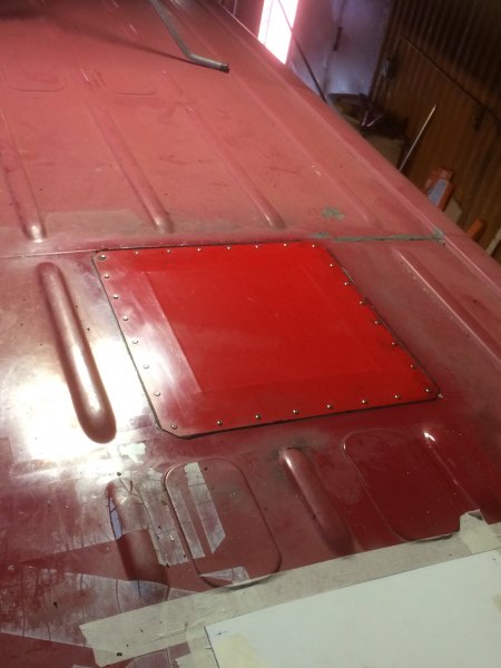

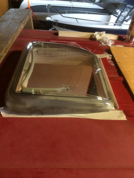

Gamla hålet efter takluckan igensatt riktigt. Gjort nytt hål för nya luckan på det rätt ställe och monterat den. Nästan färdigisolerat taket invändigt. Får hjälp av ett snickeri i Söderhamn att fräsa en del hörnprofiler i teak. Detta löste min önskan om 45 graders hörn. Åkte tåg från Göteborg i veckan och kollade hur taket var konstruerat på vagnen. Såg att det var utfört med hålperforerad plåt. Såg faktiskt snyggt ut. Skall nog göra mitt av vitmålad hålperforerad masonit.

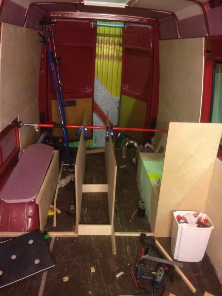

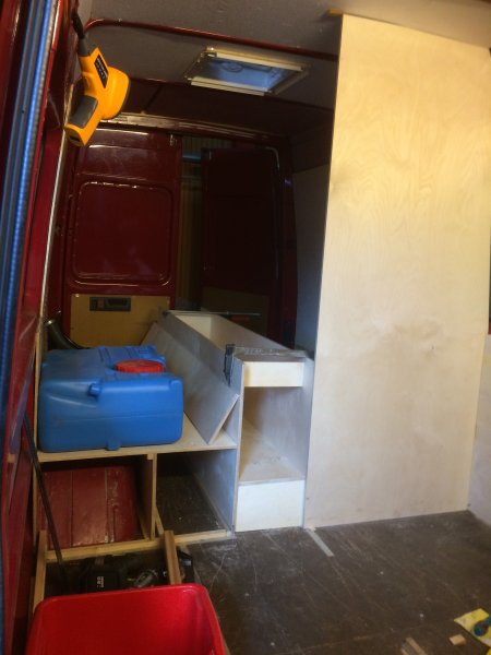

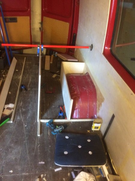

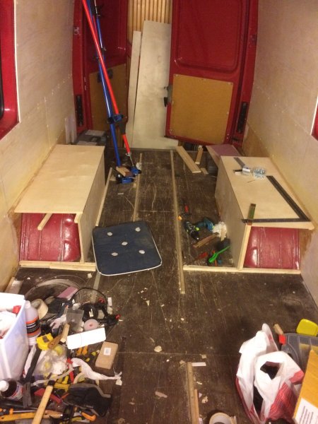

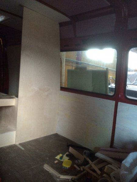

Har äntligen kommit till skott så jag kan påbörja verkställa mina husbilsplaner. Beställde 10 skivor björkplywood från en firma i Norrköping som kom direkt.
Satte igen hålet för den gamla takluckan och monterade dit den nya på sin plats. Ursäkta att bilderna alltid blir felvända på detta forum :)
Började med att täcka in hjulhusen
Satt upp lite plattor för sängarna för att se hur det egenligen blir som jag funderat ut.
