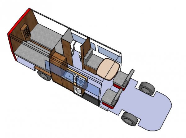

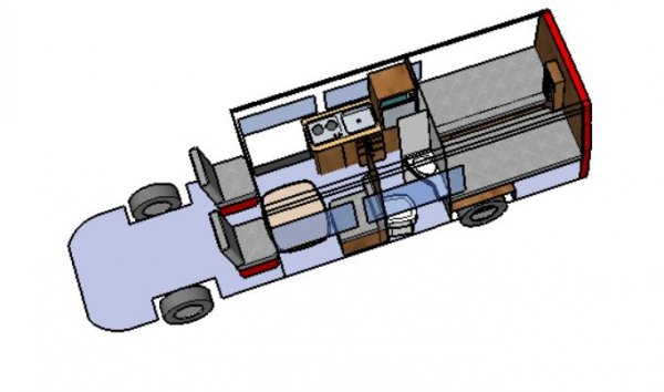

Har bestämt mig för ett väggfast bord och en vanlig toalett. Lägger också 20 mm markskiva på golvet. Angående klickgolv så finns det ju sånt som t.om är godkänt för kök. Har ju inhandlat en Webasto dieselvärmare med en värmeväxlare och fläktaggregat. Efter flera tankar hit o dit så har jag hittat en bra planlösning "min åsikt" så att jag får upp kylen i normalhöjd med en liten mikro ovanför. Återstår också placering av en vattentank. Har läst att det finns en modellanpassad för Sprinter. Inredningen kommer jag antagligen ha vit med röda kanter och gråa luckor.
Är givetvis glad för åsikter och förslag
Visar är en planlösning jag tänkt just nu.

Sv: Bygga om Mercedes Sprinter
Det ser ju bra ut, man skall ju skräddar sy bilen för de egna behov. En sak som jag skulle fundera lite extra är det praktiska med utekläder och skor. De skall hängas någonstans där de också kan torka. Likaså med skorna, nära dörren. Brukar blir bra med en halvdjup skåp vid dörren där skohyllan ligger längst ned och jackorna hänger ovanpå.. Bara en reflexion....

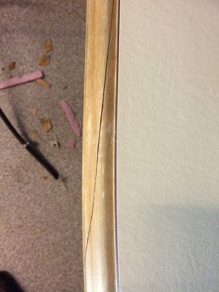

Bordet kommer att bytas ut mot ett lite smalare. Det köpte jag på blocket och säljaren garanterade att det var felfritt men en liten spricka i kanten hade han missat ??? Finns många skojare där. Får väl sälja om det men kommer givetvis nämna sprickan.
Om du kan pressa ihop sprickan med en tving och droppa i tunt superlim så kan man laga till osynlighet, lagade modellflygplan och div. annat på det sättet, Biltema superlim är jättebra med kicker som gör att det härdar på ett par sekunder tyvärr är det lite för tjockt för hårfina sprickor men kan man bryta lite så limmet kommer in blir det väldigt bra.
Har använt det mycket, själva limmet mår bra av att förvaras i kylen då håller det länge annars blir det segare och segare.
F.d. 58882
Håller med föregående talare, snabblim & spännband är allt som behövs. Det kostar ju inget att prova. Du behöver inte ens vidga sprickan vid appliceringen, det väter nog såpass att det tränger in ändå. Överflödet kan du ju putsa bort. Det blir i alla fall bättre än vad det är nu.
Har provat om den gick ihop med en limknekt. Det hjälpte inte. Blev lite irriterad på säljaren då han sa att den hade nog uppkommit under transporten med buss från Östersund. Konstigt att det också hade hamnat matrester i den under resan:). Spelar ingen roll eftersom jag tyckte det blev 1 dm förbrett så jag skall sälja det billigt och skaffa ett lite smalare. Annars hade jag en tub med ekfärgat spackel till klickgolv som hade gått perfekt att använda. Funderar på att köpa en skiva från ikea där man kan få dom gjorda i lite olika former med olika typ av kantlist så då kanske jag beställer en likvärdig till köksbänk.

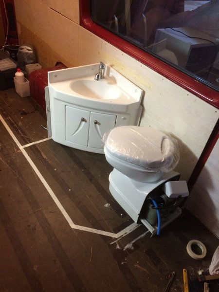

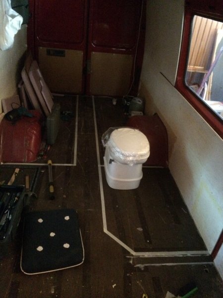

Sålde det gamla spruckna bordet och fick köpt en nästan ny bordsskiva, tvättställ med undersittande hörnskåp på husvagnsskrot i Lilla Edet. Väldigt trevliga ägare och hjälpsamma vilket jag tycker om.
Nästa problem är att flytta takluckan och hitta lämplig plats för en gråvattentank. Kanske får offra reservhjulsplatsen bak för den ???
Nu börjar det närma sig byggtime och de flesta detaljerna är inköpta och planlösningen är troligtsvis spikad. Var i bilen idag och mallade ut lite.
Går alltid bet på att skicka två bilder samtidigt:mad:
Snyggt! Var har du köpt skåpet och vad kostar det?
Edit. Såg nu att du köpt det på husvagnsskroten, i vilken vagn har det suttit, vet du det?
