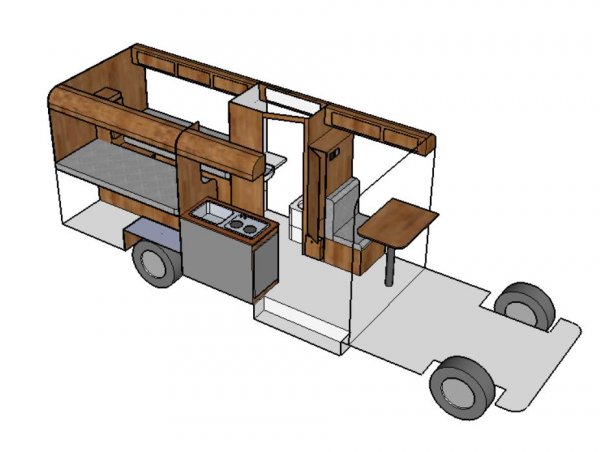

Det där ser helt perfekt ut, så skulle i varje fall jag bygga.
Kanske skulle man sälja in den andra lösningen till såna som ville lyfta ut bakre delen och köra grejor i den.

Är lite kluven om jag skall ha kylskåpet på gaveln av köksbänken enligt bilden eller med öppningen inåt ? Funderar oxåckså att ev göra köksbänken längre ut lite i ingången. Svängbara stolar fram och Sjöberg fixade ett fäst åt mig så jag kan sänka handbromsen lite. Blev perfekt. Vet inte om jag skall ha ett vägghängt bord eller stående på en pelare ? Söker efter en plastlist som går att ha på kanterna över dom sågade plywoodväggarna. Isolerar golvet med 20mm styrolit och troligen ett tunt laminatgolv och därpå ev en heltäckningsmatta.
Många funderingar och inköp av detaljer under kalla vintern tills ivårjobbet börjar. Köpte ju en webasto dieselvärmare med värmeväxlare som jag fick både varnmvatten och varmluft ur. Kompressorkylskåp blir det med ASU men såg att det oxkså fanns ett kylskåp som var utformad som en draglåda istället för dörr som öppnas utåt ?

Ett vänsterhängt kylskåp på gaveln tar ju ingen plats när dörren är öppen bler kanske lättare att komma åt och det går kanske att sätta ner foten i dörröppningen om man behöver greja lite där. Men det gäller ju att mått och ventilation blir bra.
Styrolit på golvet, för mej är styrolit samma som vit cellplast som frigolit med öppna celler som suger vatten. På golvet ska du ju ha slutna celler med betydligt högre volymvikt, 50-60kg /m3.
Har ju haft plastlist som har lim på som man stryker fast med strykjärn men det är ju mest för spånskiva, på Jem och fix såg jag plastlister men de är nog för breda de där firmorna som säljer inredningar till vwbussar har kanske en del båtfirmor.
Finns nog flera här som vet när dom kommit loss från sillen och nubben.
Jag köpte ju ett löst bord som jag kan lyfta ut, men frågan är ju om du behöver en extrabädd då måste du ju ha ett bord som går att använda som sängbotten.
Har sett en del såna lösningar på nya bilar.
Jag har ju en nivåskillnad mellan framstolarna vilket gjorde att jag inte gjorde en framstol svängbar och så är jag ju ensam så jag klarar mej utan utrymmet, ska ha kompressorboxen på golvet där istället när man köper fryst mat.

Det jag menar är 20mm markisolering och den suger inget vatten.
Om placeringen av kylskåpet tänker jag mest likadant som du Bengtic
Har inga planer på att göra extrabäddar däremot en liten bänk nedanför fönstret
Tänker mest på att bygga åt mig o hustrun
Toatanken tar man ut under bänken eftersom det enligt sjöberg var ganska avancerat att göra hålet i bilsidan.
Tack för dina erfarna synpunkter. Tänker försöka få tag i blankvita skivor och göra inredningen med. Annars får man väl ta vanlig plywood och tapetsera.
Funderar ev att bygga igen lite av fotsteget och på så sätt få lite större kökbänk.
Märker nu när jag är i bilen att jag aldrig öppnar dörren helt för att komma in. Såg även på dom bilarna på blocket att så hade dom gjort på allihop för att få större utrymme. Kanske en tanke och ett litet fällbart bord att fälla upp utifrån
Som ni förstår nu så flödar tankarna fritt innan man kan påbörja bygget
Förresten Gott Nytt År på Er husbilsfantaster :)

I små utrymmen är det viktigt med ljus inredning för att det inte ska kännas trångt.
Svårt att få en uppfattning från extrema vidvinkelfoton, en stol ser ju ut som ett dubbelt framsäte.
Jag tycker Affezells lösning på inredning ser väldigt bra ut, bordet borde kunna fällas undan eller flyttas på något sätt, för att skapa mera utrymme när det inte behövs, en liten avställningsyta för småsaker vid stolarna kan ju vara bra att ha men att vara tvungen att ständigt ha ett matbord i knät skulle jag med mina 193cm finna besvärligt. Jag halvligger gärna i ett hörn med en kudde bakom ryggen. Samma med bordsben svårt att trassla med mina 48or förbi dom en pelare i mitten är max vad jag vill ha, därför står mitt bord som är i nyskick i tvättstugan.
Fördelen när man bygger själv är att kunna anpassa allt som man själv vill ha det, de som köper färdigt går miste om den möjligheten, det ligger mycket glädje i att skapa något eget.

Många intressanta ideer eller lösningar får man via denna klubb. Var nere vid bilen nu på förmiddagen och "delvis bestämde vissa lösningar ??" Snickerierna skall vara i vitt och köksbänken förlängas och bordet blir väggfast med utdragbar skiva. Hade hittat röd kantlist så kanske vågat kanta snickerier med denna. Har en god vän som har ettt snickeri med CRC fräs för att ev få hjälp med att såga ut alla detaljer och väggar med den. Får väl fjäska med honom nu i vår.
Största problemet är också att det är för stora rutor på bilen så man får anpassa lite inredning efter dom. Skulle helst vilja ha kylskåpet i midjehöjd men dom är ivägen.

Låter som en elegant lösning på bordet.
Lite rött som bryter av piggar upp det hela och bryter av, testa lite kan bli bra.
Man kan bygga in fönstren utan att ta bort dom. Det går att dölja om man är lite listig.

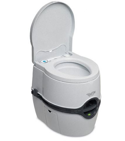

Funderar på att köpa denna toaletten.
Någon som har erfarenhet av den?
Finns både med elektrisk spolning eller handpump.

Vad gäller golvet, så har jag genom "seghet" och naturligtvis den hårda vägen kommit fram till att det enda jag kommer att satsa på är, Isolering typ markskiva 20mm, formplywood 12mm, plastmatta avsedd för offentliga miljöer med extra tjock slityta.
Har svåra minnen av en jättesnygg klickgolv som inte pallade för fukt och kyla. Vad gäller toan. Det är en komplicerad anläggning som i vartfall i våran bil inte får användas för Nr2. behovet. Alltså återstår pisset, mest kärring piss, de har ju ingen pilsnerblåsa som tål en halv pack utan springer där hela tiden. Vi klarade oss med en bra modell av Porta - Potti under 30 år. Med hänsyn till pris och enkelhet i allt, så undrar jag om inte det är den optimala lösningen. Jag skulle satsa på en sådan i ett hembygge.
