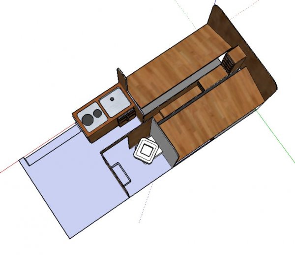

Har försökt med att förbättra planlösningen lite enl bild.
Bilen är från början på 4600kg men omtypad till 3500kg. Kan tydligen då höja totalvikten igen men försöka hålla mig på 3500. Det systemet jag köpte ger varmluft uppvärmt vatten via en värmeväxlare men det går också att koppla in en golvvärmeslinga på den. Har också en fundering eftersom jag har upphöjda sängar (c:a 80 cm) så varför då värma golvet under dessa i lastutrymmet. Kan man inte då lägga värmeslingor under sängbottnarna istället Varmluft aggregatet ger 5,2 kW och minst 2,6 kW och också via en termostat.
Relativt lite golvyta att värma upp i bodelen om jag inte värmer upp lastutrymmet ???

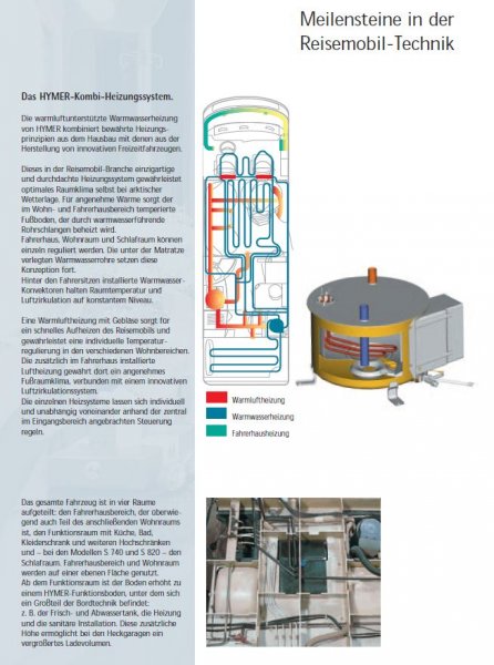

Personligen skulle jag satsa även på den vattenburna funktionen, när du ändå har den i din nya panna, om inte annat för den fantastiska komforten med golvvärme.
Vattenburen värme i sängarna är inte en dum idé.
Vi har det i vår stora tvärsäng bak i vår Hymer, har en ventil i garderoben som bara reglerar sängvärmen.
Vi har en panna för vattenburen, 2st pannor för luftburen, se bild.
    108,9 KB · Visningar: 49
