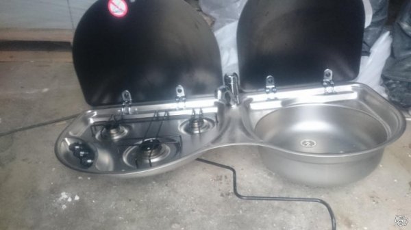

Hittade en sån här diskbänk på blocket men tyvärr var den nu såld.
Säljaren visste inte var den hade köpts
Någon som vet?
    46,1 KB · Visningar: 27
F.d. 58882
Sv: Bygga om Mercedes Sprinter
Någon som vet?
Jag tror det är en av dessa (den i mitten).
Motorhome Kitchen Sink, Caravan Kitchen Sink, Sinks for Motorhome Kitchens
eller här
SMEV 8123 3 BURNER HOB SINK COMBINATION motorhome caravan horsebox campervan | eBay
eller här
Smev Three Burner Hob & Sink 8123, VW T4 T5 xtreme van - for all your xtremevan conversion needs
eller här
Smev 8123. 3 Burner Hob & Sink With Glass Lids

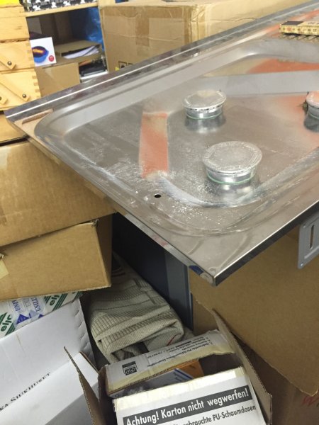

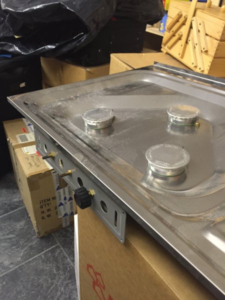

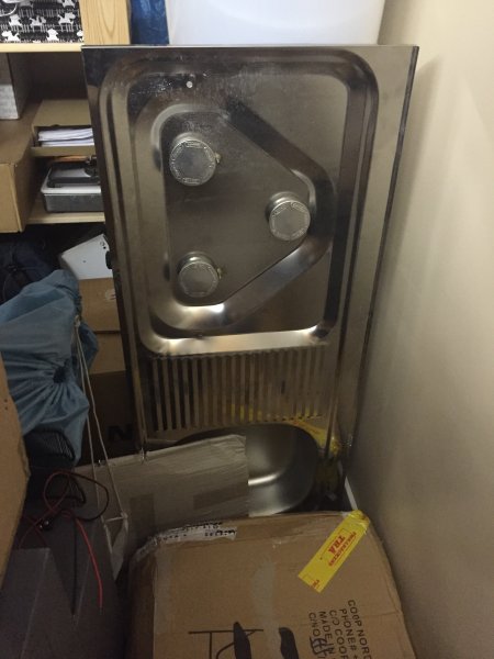

Hej.
Jag har en helt oanvänd spis/disk combo. Inkl installationsanvisning och typintyg för ev, regbesiktning.
Köpte den ny till mitt ambulansprojekt när det startade för hiskelig massa år sen.
Men det visade sig att bänkdjupet inte stämde och att det vart svårt att få det att passa på ett snyggt sätt.
Kan säljas för en mkt billig slant då den mest står i vägen.
Men den har ju inga glasluckor och sånt.
Affezell
4.029
Söderhamn
4542
Har du måtten på den och gallret över brännarna finns väl ?
Är den gjord för infällning i bänkskiva ?
Affezell
4.029
Söderhamn
4542

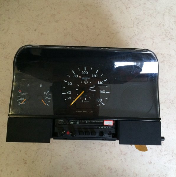

Har nu tagit ut nstrumentet från bilen. Som synes är ju det utrustad med färdskrivare (den vill jag inte ha kvar) men ingen varvräknare. Har hittat likadana på nätet som flera skrotar har och med varvräknare. Det är fyra olika anslutningar från bilen till den. Undrar just om det skulle passa till ett annat instrument? Vore ju konstigt om mercedes gjorde en speciell kabelhärva bara till bilar med färdskrivare. Har hittar samma färdskrivare på nätet till bilen så den finns ju att köpa idag.
    790,5 KB · Visningar: 11
Storpontus
1.062
Haninge
9722
Jo gallret finns liksom vreden och vaskens sil och anslutning för avloppsslang.
Längd 1050mm
Djup 450mm
Antar att den är tänkt att monteras ovanpå ett skåp så att de ca 10mm höga nedviken täcker skåpets överkant.
Den har som du ser reglagen på framsidan o jag minns att det var en av idéerna när jag köpte den. I mitt förra bygge satt reglagen uppå o det kunde vara rejält varmt o när man tex hade stekpanna på spisen.
Men det var också det som strulade till mig då jag blev tvungen att göra köksbänken djupare än 450mm.
Men visst skulle det gå att antingen montera den ovanpå en bänkskiva med lämpliga distanser under så den så att säga ligger ovanpå. Alternativt såga ut ett spår i bänkskivan o fälla in den. Dock innebär alla sådana varianter att reglagen hamnar en bit innanför bänkskivan.
Om man monterar den som jag tror att det är tänkt skulle det nog vara trevligt med en avrundad trälist eller så då hörnan, som i ditt fall hamnar vid ingången, är rätt vass.
