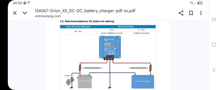

Hej Krinil
Så här ser det ut på Victrons sida. Under 5m rekommenderas 16mm2 kablage. Dom kan ha fel men det är det jag har gått på. Batteribanken är i garaget av den enkla anledningen att den inte fick plats någon annanstans.

Hej Krinil

Hej Krinil
Du hade tidigare 2 AGM under passagerarstolen. Då hade du kunnat ha ett ganska stort LiFePo4 batteri där. Omvägen till garaget känns väldigt onödig. Sen vet du inte heller varför bodelen lastar ditt startbatteri. Jag anser fortfarande att du ska söka hjälp!
EDIT: El i husbil är att samla, lagra, distribuera och använda elenergi. I den förbrukningen kan man definitivt räkna in långa, klena kabeldragningar som förluster. Räkna med drygt 1V i förlust per meter vid 16 mm2, vilket slår hårt mot ett 12 voltsystem. Du behöver uppemot 50 mm2 för att dra nytta av din batteribank i garaget. Avstånd är alltid lika med förluster, oavsett kabelarea.
Det går att kompensera spänningsfallet i Victron, men fortsatt är kabeldimensionen ett problem, jag skulle sänka laddströmmen också, från 50A ned till 30A ,där försvinner en del av vinsten med den stora DCladdaren.
Det är ju en utopi att dc laddaren skulle mata ut en konstantström på 50A. Varierar ju såklart. Men man kan ju ställa ner strömmen en bit om man märker att det blir varmt. Har även en solpanel monterad bak så laddningen är jag inte orolig över
/Magnus

Du har ett litiumbatteri,DCladdaren kommer att ladda med 50A till batteriet är nästan fulladdat, litium bromsar inte laddningen som bly.
Monterar du DCladdaren mellan startbatteri och EBL skall elblocket klara 50A också, inte bara kablaget innan.
