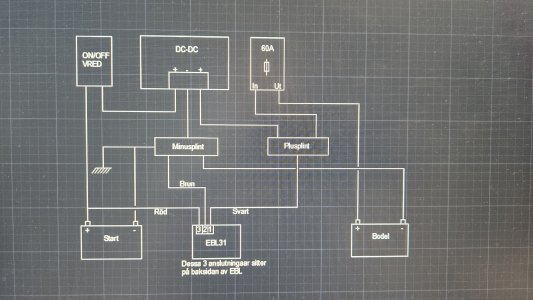

Skall ta mig en noggrann titt i appen. Ser ju att den växlar till off men inte kikat närmare på strömmen. Är inte riktigt med på hur du menar med omkopplingen till startbatteriingången på EBL. Menar du att jag skall koppla utgången på DC dit?
Så här ser min inkoppling ut. Om det nu går att se...

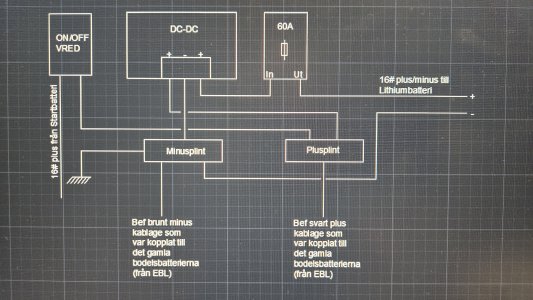

I korthet, ja. Men jag får återkomma med ett längre inlägg och förklara mer i detalj.Men först, uppdatera gärna ditt schema enl. nedan.
Rita gärna in din EBL i schemat, och dess ingångar i för jord, startbatteri och bodelsbatteri. Även om ingen av dessa kopplingar har "rörts", så är EBL:en ändå med och påverkar.
Koppla startbatteri plus direkt till DCladdaren, inte via plusplinten, då isolerar du startbatteriet, men du kan få andra följdverkningar tex. det går inte läsa av batterispänning vid panelen inne om du har den funktionen.
Nej jag har inte den funktionen. Menar du det skulle fungera bättre så här?

Jag skall försöka förklara det här lite ur mitt eget perspektiv.
Som relativt ny i husbilsvärlden slås man snabbt av hur olika behoven är och på vilket sätt man använder sin husbil, inget konstigt i sig. Men elektriskt, så ser bilarna väldigt lika ut. Så det finns därför ett behov för relativt många att göra om lite, elbehoven är olika.
I mitt/vårt eget fall vill vi kunna använda husbilen som ett kontor under en vecka utan tillgång till 230V, även på vinterhalvåret då solpanelerna inte ger något. Och ändå vill jag inte att elen skall vara någon begränsning för att köra airfryer, espressomaskin, dator, AC, och en massa annat. Därför behöver vi en STOR inverter och en STOR batteribank, och vi behöver bygga om elen rätt rejält. Inverter på 3000W, 300A (uppdelat) i vissa kablar, 1000Ah batteri. Jag gör gärna det själv, men det kräver att jag läser på rätt rejält, och har rätt material och verktyg; annars kommer det inte att fungera optimalt och i värsta fall skulle bilen brinna upp. Jag har kommit en bit på vägen, har några delar kvar. Nästan allt utom EBL:en sitter… där bak, men över bakaxeln på vår korta bil.
Victron har bra manualer, och de har även en bra generell beskrivning av elinstallationer. Victron har även en bra app om man vill dimensionera sina kablar kallad Victron Toolkit, Vill man titta på YouTube, tycker jag att den här kanalen är bra.
Mina egna behov av el i husbilen är ju jämförelse rätt extrema jämfört med de flesta. Så vad skiljer det från de som bara vill byta till litium och lägga till en DC/DC-laddare? Min poäng med den jämförelsen är att det skiljer sig inte speciellt mycket åt när det gäller vad man behöver sätta sig in i för att det skall fungera optimalt; det finns ingen genvägar om man vill göra det själv. Friskt kopplat, hälften brunnit? Kanske ändå inte.
En DC/DC-laddare skall fixa att göra om spänningen så den blir optimal för batteriet, men det är inte ett konstant värde; den måste även fixa en bra laddkurva. Har man en solcellsregulator, så är det ju bra om den också samverkar med DC/DC-laddaren när den är igång och tycker att samma laddkurva skall användas. Rätt så snabbt blir det rätt så komplext, trots att det bara var något enkelt man ville göra.
Det som gör det än mer komplext är att ingen av länkarna ovan tar någon som helst hänsyn till att man ofta har en EBL i sin husbil. Men den är en högst väsentlig del, och gör man ändringar i elinstallationen så måste man förstå hur sin EBL fungerar. Jag hade tidigare en annan DC/DC-laddare, och dess manual tog hänsyn till EBL:en, men det finns inget om det i Victrons manualer. Det är synd, för det här är prylar som är enkla att köpa men väldigt lätta att missuppfatta.
Nu låter allt det är som att jag tycker att jag är någon sorts självutnämnd expert, men så är det inte. Vi har haft en enda husbil i några månader, och jag har bara tittat på kopplingsschemat till några stycken EBL:er. Men det de har haft gemensamt är att det sitter ett relä i EBL:en som kopplar samman ingångarna för start- och bodelsbatterierna när motorn är igång. Naturligt, det är så bodelsbatteriet normalt sett laddas av generatorn.
Trots att jag är relativt ny på detta, så är jag förbryllad över varför det rätt så ofta rekommenderas att koppla in en DC/DC-laddare mellan startbatteriet och bodelsbatteriet (och inte via EBL:en förutsatt att den finns). Det som då händer är att ingångarna på DC/DC-laddare blir sammankopplade när motorn är igång. Att man kopplar så om man läser en Victron-manual, det kan jag förstå, men den visar inte hela sanningen (i detta fall).
Så här tycker jag att man istället bör koppla (och så var det kopplat i vår bil):
