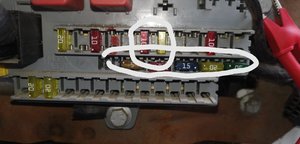

Högersidan kollad.... Alla säkringar inom den vita linjen har ingen ström :eek: skall kolla i boken vart de går....
Om något nu är sönder i säkringsboxen är det något man själv kan laga?

Det här tyder på avbrott på säkringsboxens undersida ! Det man kan göra är att komma åt undersidan och mäta och rengöra och ev. måste man löda ! Med tiden rostar och oxiderar såna här delar !

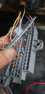

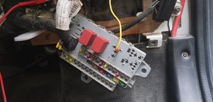

Nu har jag tagit loss enheten.... Ser ut som att den inte går att öppna..... Önskar tipps på vad gör jag nu..... Köpa en ny?

Just nu ser allt bra ut.... Har svårt att få av det övre bakre plasten... Tipps... Skall spruta oxidspray in i "lådan"

Flatstiftanlutningar brukar med tiden ha dålig kontakt,problemet är att de ofta är låsta med en liten klack så de kan vara svåra att lossa !
Men kan du röra på dem samtidigt som du kontaktsprajar så kan det hjälpa !
