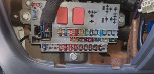

Häromdagen slutade backkameran att fungera (skärmen framme fungerar)och även cupe fläkten, cigarettuttagen på mitten konsolen slutade också att fungera, idag märkte jag att torkarblad och spolarmotorn ej heller fungerar.... Och sen en längre tid har inte vänstra ruta motor fungerat... Säkert har alla ett gemensamt fel (hoppas jag).... Jag har kollat alla säkringar.... Och även de i motorrummet under det svarta locket...... Alla säkringar är hela...... Nu börjar mina kunskaper tryta..... Och maktlöshet inför felet (felen) ökat...... Så kanske någon vänlig medlem har tipps på vad jag mer kan göra....

När vi hade gått halvvägs så hörde jag en röst inom :rolleyes: mig som så.... Flera olika personer säger om elproblemet att det måste vara någor relä som inte slår till, och andra säger att nästan alla dessa problem hänger samman, en person fick mig till att öppna helt ena säkringsboxen (då fick jag bla. en insyn i hur säkringboxen fungerar)....

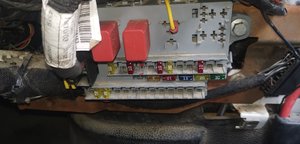

Så jag angrep direkt de 2+2 relä som sitter i säkringsdosan.... och till min stora ........ besvikelse så hittade jag inga fel på relä, däremot slår de inte till när jag vrider om startnyckeln.... vilket de borde göra :( ... tyvärr går det inte att se någon kabel som styr dessa relä så just nu är jag tillbaka på ruta ett :msn_wall::msn_wall::msn_wall::msn_wall:........

Som jag ser det så är det alla kablar som sitter på baksidan som hindrar mig från att öppna säkringsboxen helt ..... men det är samtidigt märkligt att det gäller både säkringsboxen till vänster och den till höger.....måste vara något som styr relän gemensamt eller hur..?

Allt tyder på att det saknas styrspänning till reläna från tändningen !
Du kan testa om du har funktionerna genom att bygla ett relä i taget om det är standardrelä punkt 30 till 87 spolen har (85-86)
En tillfällig lösning kan vara om du hittar en punkt som har 12v med tändningen på och om du kommer åt punkt 86 på det ena reläet som brukar vara plus förbind med en kabel, ! mät dig fram ! troligtvis är reläerna parallellkopplade !

Jag tog ut relän i dag och testade ett efter ett... Alla 4 relä fungerar bra och sluter blecken så spänning kan passera... Jag mätte också polerna där relän sitter det skall vara spänning på de nedre poler men jag fick inte fram någon... Känns just nu som att det kan vara brott i säkringsboxen.... Men varför i båda samtidigt.... Och då känns det som att något annat måste vara felet..
