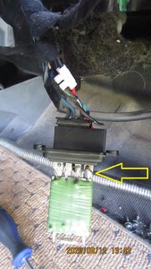

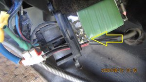

Såja...... i dag var det en bra "arbetsdag"..... ca 10 min tog det att hitta och laga felet :yes: Sen tidigare har jag löddat kablarna fast direkt på motståndet, det har hållit i över 4 - 5 år, .... som jag såg det tidigare så blir det varmt i kabelsko anslutningen på motståndet och då fungerar bla inte honkontakten, därför borrade jag hål och lödde fast den kabeln som då hade ingen kontakt med motståndet. ... värmesäkringen ser ut att vara på 216gr och fungerar ua..... men tack för era synpunkter....:bye:
Nu är det bara fönsterhissen och AC:n som inte fungerar..... men jag söker vidare efter den försvunna tråden :twitcy:
Inte undra på att du får elproblem när du gör så, du döljer ju problemet med att strömförbrukningen är för hög, nästa gång brinner förmodligen fläktmotorn upp!
Kan du utvecklar det lite mer? Då jag ser inte atthär är den typ av fel som du påstår.... Kupé fläkten fungerade inte denna gång pga. En kall lödning och med tiden lossnade kablen...
