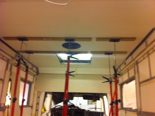

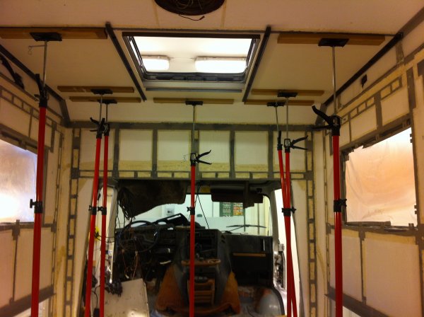

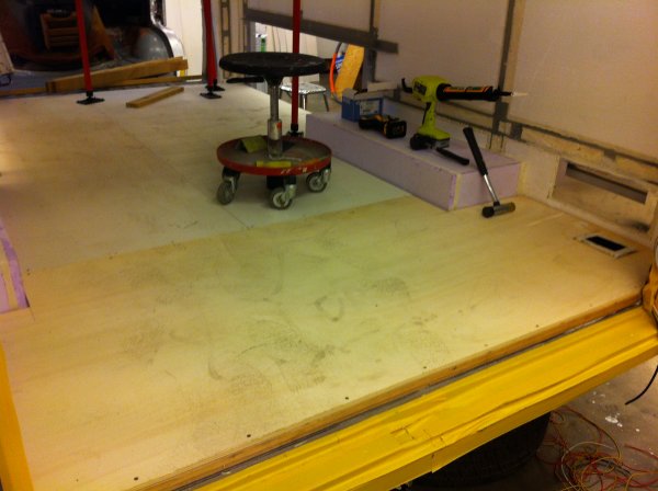

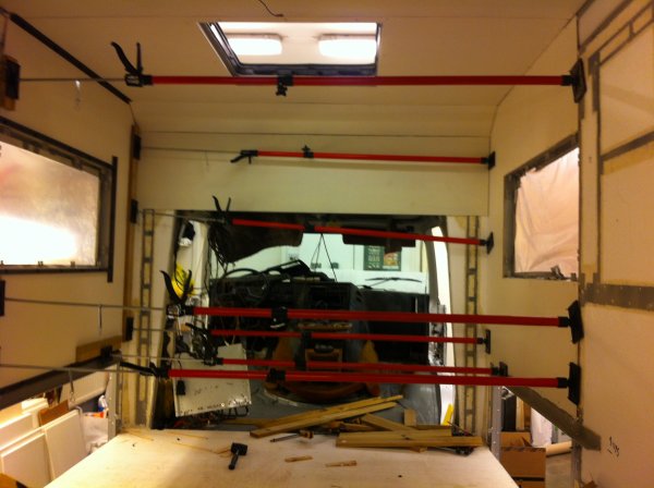

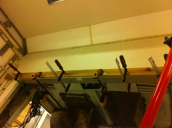

"bjälklaget" är färdigt.

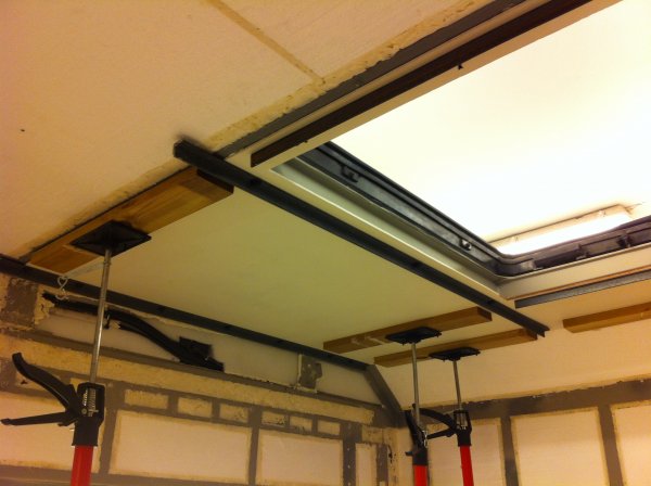

Bärjat limma upp plyfa i taket. 4mm plywood blir rätt "sladdrig" när den skall monteras slätt och fint.
Använde vilkeljärn och självborrande takplåtskruv för att hålla plyfan på plats i kanterna.
Sv: Ambulansen!

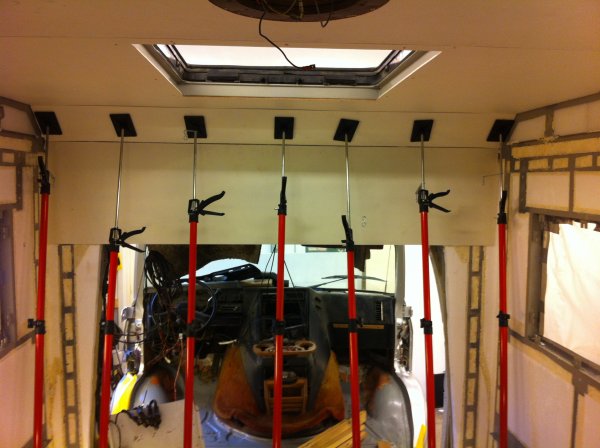

Sista lilla takbiten på plats.
Förhoppningsvis kan jag limma motstående väggskivor samtidigt:)

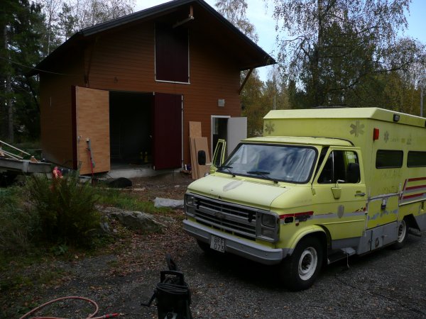

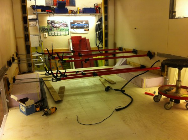

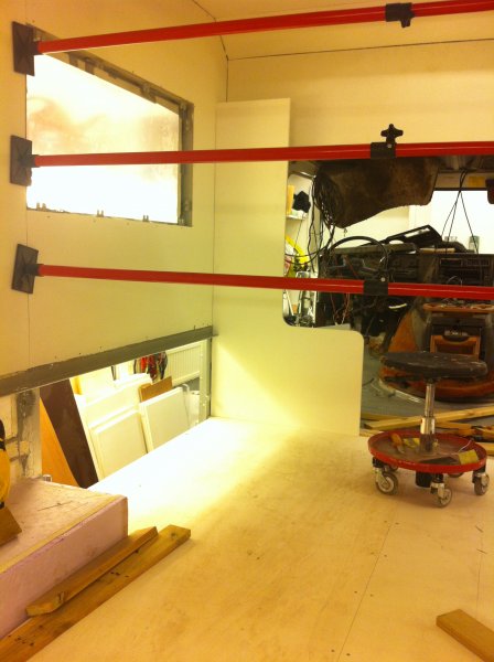

Skolkade från garaget idag. Gjorde lätt vårservice och hjulbyte på Pontiacen och åkte till stan en sväng.

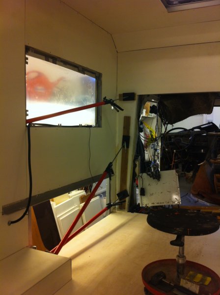

Hann dock med att få upp en väggsida till i kväll.
Ja, jag vet, ni har sett dessa bilder förr men nu är de röda pinnarna på andra ledden.:)

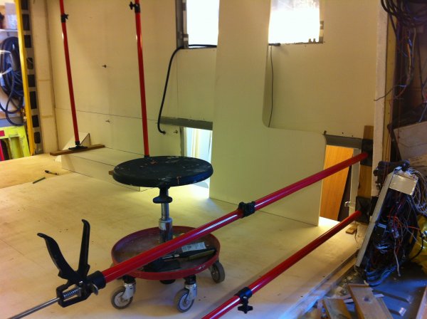

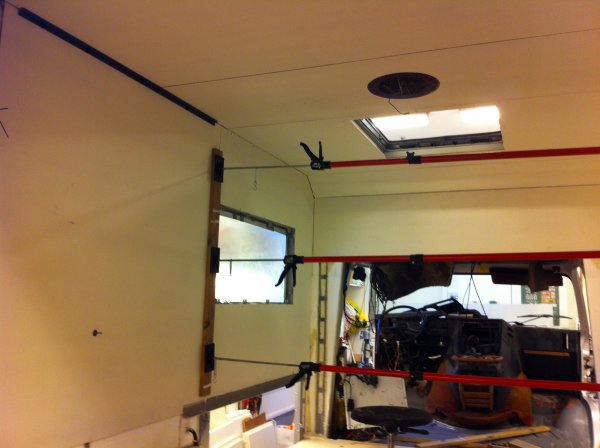

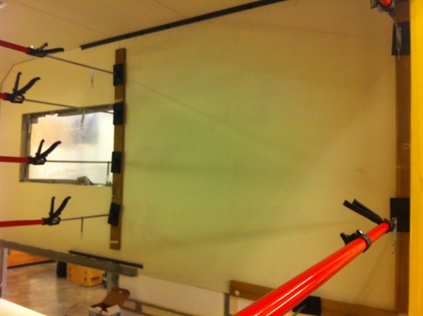

Då var sista stora väggskivan på plats. Lagom bynglig innan den fixerats. Div småbitar kvar att limma.
Funderar över resten av inredningen och hur den skall monteras och målas/kläs.

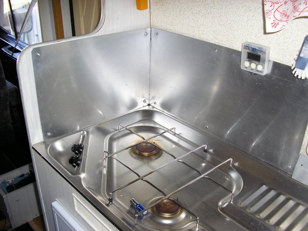

Ja Alve du har rätt ang. värmen.
I min förra skruttomobil hade jag köket på tväven bakom förarutrymmet. Mellan kök och förarhytt satt en skiva med en lucka i. Detta var gjort av sån där grå träliknande plastbelags plyfa från Reimo. Luckan var oftast uppfälld (framåt) vid matlagning men det fanns en mindre kant framför köket (6-7 cm) där plastfolien blev skadad av värmen när stekpanna stod på spisen. Gorde därför liten plåtkant som monterades med distanser.
Hade alldeles glömt bort problemet men det känns som det får bli någon plåtlösning som klarar värmen. Tyvärr hittar jag inte de plåtar du har runt köket på Aldes hemsida, kanske utgått ur sortimentet.
Rostfritt hellre än aluminium tror jag då aluminium ju oxiderar och blir rätt ful med tiden. + att den skitar av sig.

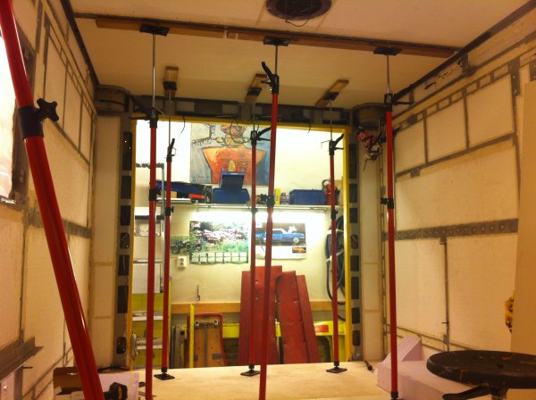

Sista små väggbitarna på plats.
Måtte ha mätt/tänkt fel då de är något för smala. Får fixas med täcklist.
Dessutom kommer det knappast synas då detta är inne i draperigaragen.
