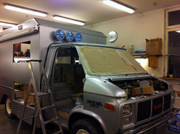

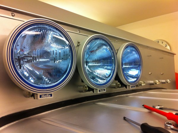

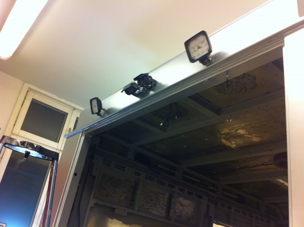

Extraljusen på taket börjar komma på plats.

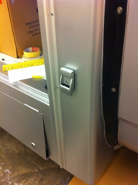

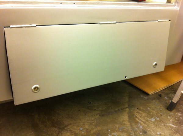

Låsen till luckan för reservhjulet klara. Reservhjulet blir för övrigt en "nöd"variant med ett 175 C-däck från Iveco på en avsmalnad Cheva fälg för att få plats under ramen.
På andra sidan finns motsvarande lucka som döljer batterierna samt trycktanken till luftfjädringen.

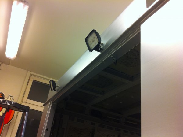

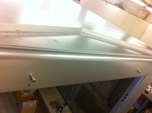

På taket ovan "entredörrarna" har jag monterat en "hängränna" som är tänkt att minska risken att det blir ett vattenfall utanför dörren. Har även monterat en tältskena om man i framtiden vill ha någon form av markis eller tält i anslutning till bilens akter.
Led backljus monterade. även tänkta att fungera som "utebelysning" i alla fall den ena skall gå att tända när bilen står still.

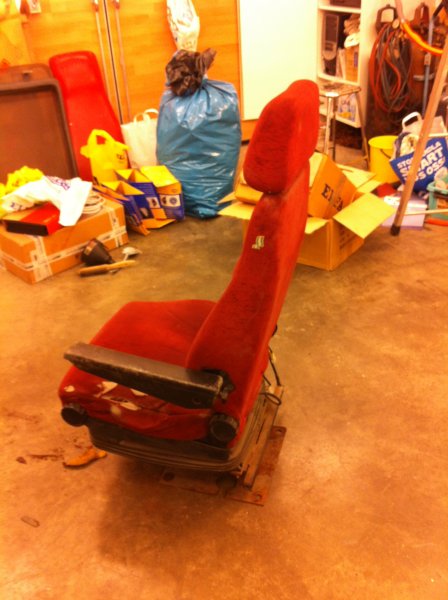

Tog ur den gamla förarstolen. Rätt sliten men väldigt seriös BEGE lastbilsstol med fjädring o.s.v. Jösses vad den väger! Jag har snurrunderreden och ett par skapliga Starkraft van stolar som det får bli till en början. finns även skinnstolar med elunderede från nån amerikansk SUV i förådet. Problemet med dessa är att de endast finns armstöd på en sida. om/när jag löst det på ett snyggt sätt så blir det kanske aktuellt att använda dem istället bl.a. för alla justeringsmöjligheter och värme.

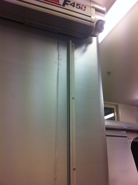

Har noterat att "väggfasta" markiser har ett "spår" i framänden för att
kunna fästa "framvägg med fönster".
Passar bra till att öka regnskyddad area med den gamla lösa markisen.
En sådan lös "markislist" kan vara bra att fästa på nederkanten av husbils-
sidan för att m.h.a. "skynke" mellan bil och mark kunna stoppa vindar under bilen. Kan bli nog så kallt.

Jo det finns som sagt spår i framkant på markisens uteliggare. Trodde dock att detta spår skulle sitta med under eller på innerkanten av uteliggaren. Hade nån ide om att sätta i löpare så att en främre vägg kunde dras undan som en slags gardin när regnet upphör men det bygger ju på att dessa löpare satt någotså när skyddat under markisen.
Har sett att husvagnarna ofta har en kappa i underkanten men då jag saknar dörr ut i markisen (mina dörrar sitter baktill) så kommer jag ändå inte ha någon vägg där och det är mest för att förstärka regnskydd bl.a. p.g.a. liten markis som vägg/väggar kan vara bra.

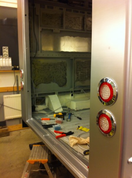

Bakljusen monterade:

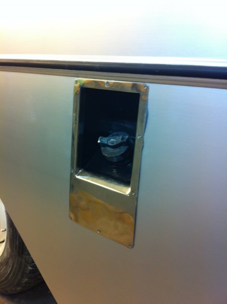

Sargen runt tanklocket riktitat, slipat (något så när) och polerat:

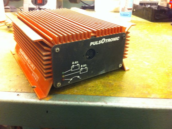

Jag har även en fråga ang. laddare men den lägger jag ut på ämnet elförsörjning:

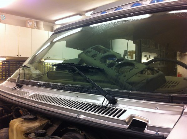

Bilen har även fått fungerande torkare och spolare.

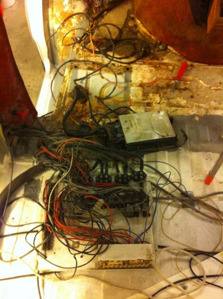

Börjar bli dags att rådda med elsystemet. För 12 år sen när projektet startade hade jag full koll på varenda kabel när jag rensade bort allt som jag inte kommer använda. det var säkert 10 kg kabel som åkte ur. Räknade till 28 reläer för själva ambulanskonverteringen, förutom de få som jänkarna satt dit i Detroit. (eller var den nu är byggd?)
Frågan är förståss om jag inte kommer montera in samma mängd kabel nu som jag tog bort tidigare :quest:

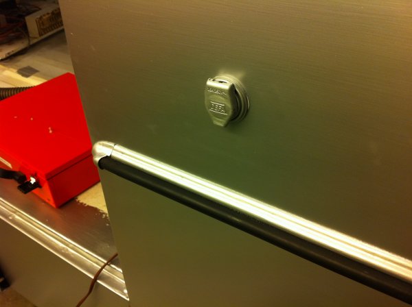

Det blev en Defa kontakt för inkommande laddström.

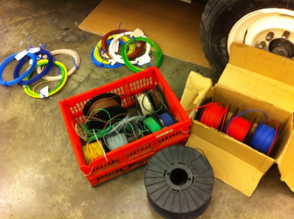

Blev inge garage i kväll men sitter och gör upp elritningar, rätt mkt att tänka på.
De huvudsakliga kablarna skall in innan isoleringen. Främst mellan den elcentral bakom förarstolen som härstammar från ambulanstiden och upp till ovankant av garderoben där strömbrytare, batteritankmeter, Ebenspächerreglage m.m. skall litta.
Däremot tänker jag mig att jag kan dra det sista till tex beslysningspunkter i skåpen.
Det gör att jag inte behöver bestämma detaljerna.
Även det lilla av 230 kablar som skall in drar jag i skåpen.

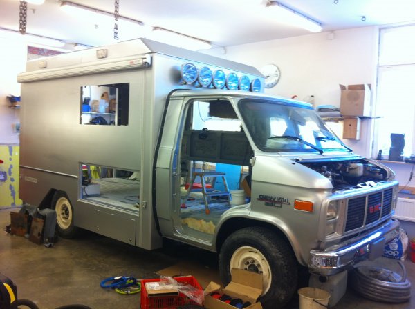

En översikt av projektet från igår.
