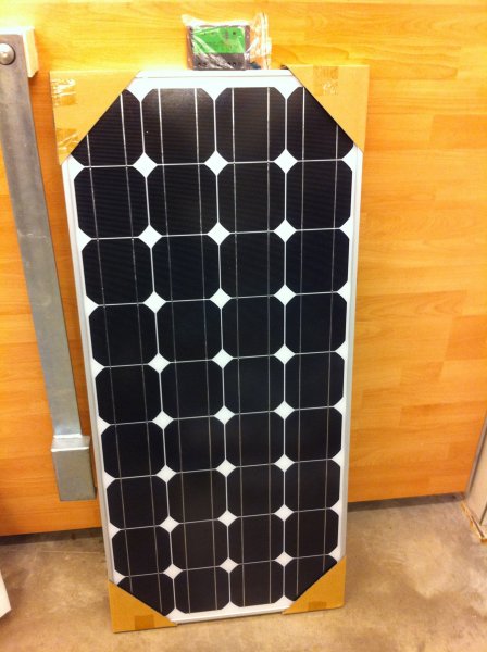

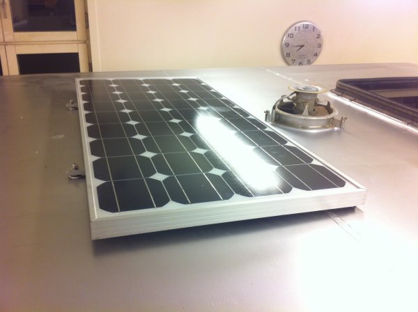

Skall hämta upp en solpanel med regulator efter jobbet. Kan därmed få med dess kablar i planeringen ochså!

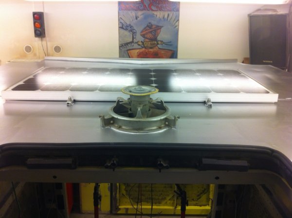

Det här med solcell skapade en ny fråga?
Regulatorn har en inbyggd temperaturreglering. Vad jag förstår så sjunker laddspänning med stigande temperatur.
Nu är det så att jag byggt en låda under bilen där bl.a. batterierna sitter. Denna låda är en 100% tät. Det kommer nog inte spruta in vatten i den men...
Regulatorn ser inte ut som den bör sitta i fuktig miljö så det lär bli inne i bilen.
Normalt räknar jag med att det är varmare inne i bilen än i lådan med batterierna. Antar att det är fel på rätt sida, d.v.s. att om regulatorn upplever det varmt kommer den reglera ner laddspänningen och resutatet blir möjligen något sämre laddning men inte heller överladdade batterier?
Batterier blir förvisso varma vid laddning men en 100Watt panel till batteribank på 220-275 Ah borde väl inte direkt skapa någon hetta?
(det är väl bara under mkt optimala förhållanden som panelen verkligen ger 100 Watt, oftast betydligt mindre p.g.a. solens vinkel mot panelen, skugga, moln m.m.)
Eller har någon nån klok synpunkt?

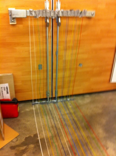

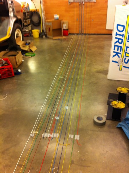

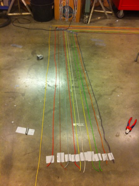

Förberedande elarbeten med mycket funderingar fram o tillbaka.
Gäller att hålla ordning på kabelfärg och kabelarea till olika förbrukare samt få vettiga grupper för säkringarna. Och sen är ju frågan hur mkt möjliga och omöjliga framtidscenarior jag skall ta hänsyn till?
Håller just nu på att skapa en kabelhärva som skall gå från elcentralen bakom förarstol och upp till garderobens översida, vissa kablar skall sen gå vidare ovan bakdärrar ner till tex ebenspächern bakom höger hjulhus samt pentrypump o lite eluttag i det högra stuvfacket. Kan vara bra när man sitter under markisen.
Som tur var kommer jag kunna dra kablar i skåpen till tex belysning så jag slipper ta ställning till detta nu. tror det blir enklare när det finns en inredning och relatera till. Här kan även framtida behov, som jag inte känner till nu, dras.
Men jag kommer lägga in några extra kablar i den stora kabelhärvan i all fall.

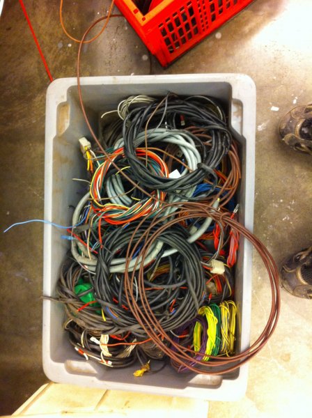

De gamla kablar jag jag plockat ur ambulansen tidigare samlade i en plastback. Tyckte det var mycket då men frågan om det inte kommer montera i úngeför lika mycket nya.
Bra och ha dessa kablar med många olika färgkombinationer men de flesta är lite korta för de dragningar jag håller på med nu.

De kablar som jag börjat mäta upp på garagegolvet skall in i en slang de med, som skydd.
Sv: Ambulansen!

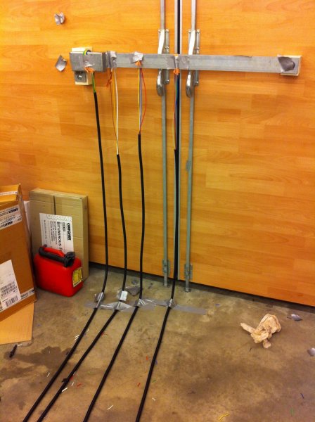

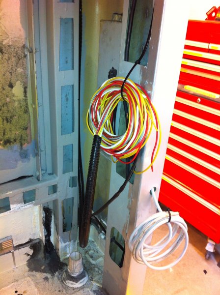

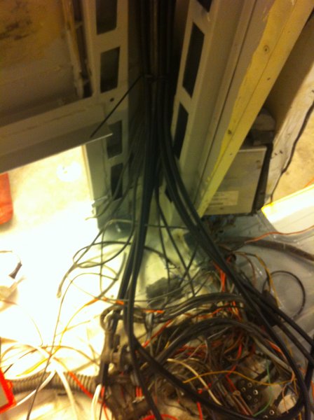

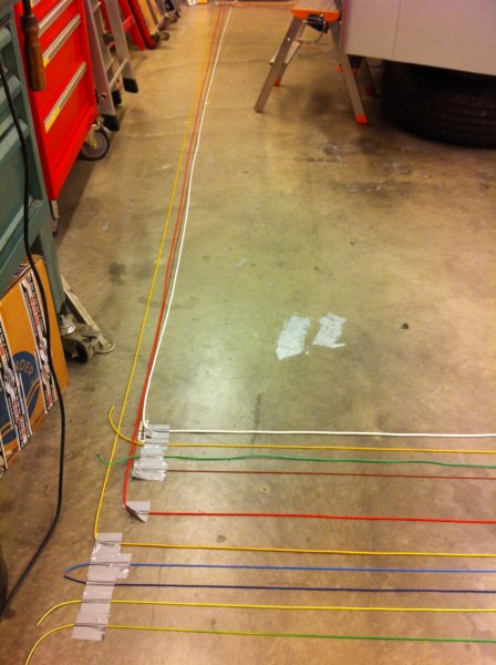

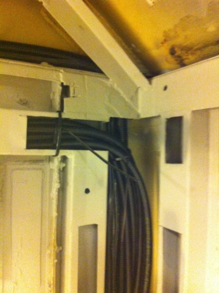

Nu fått in kablarna i sina skyddande slangar.
lagt in en hel del extrakablar redan nu istället för tomrör som jag tror blir knepiga att dra i kabel efteråt p.g.a. de rätt kraftiga böjar som blir.

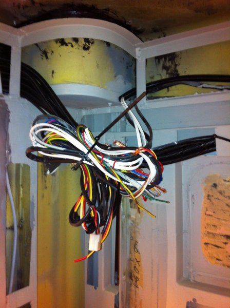

Kjernobyl?
Början till de bakre kabelhärvorna som skall gå från garderoben, över bakdörrarna, och ner ditt bl.a. störmbrytare för div. innanför dörren samt värmaren och pentrypump. Även 12 volt uttag i högra stuvfacket samt en del extra kablar. Kanske kan få med ytterligare extra kablar men har en "trång sektion" dör kablarna viker ner i dörrkarmen (uttaget där blåljusen satt)
Sv: Ambulansen!
Sådärja. Nu är nog alla kablar som skall in i väggarna på skåpet klara. Det kommer säkert bli att jag kommer på senare att den och den funktionen hade vart smart att ha och varför drog jag inte fram kablar till det??? Tja det går väl inte och förbereda sig på allt och det finns en hel del reservkablar inlaggt och andra påbyggnader för ske inne i skåp och sängarna/lastutrymmen.

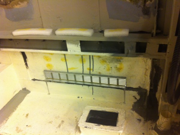

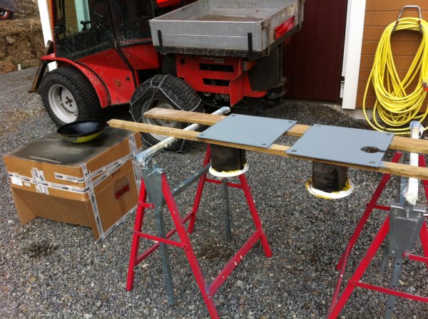

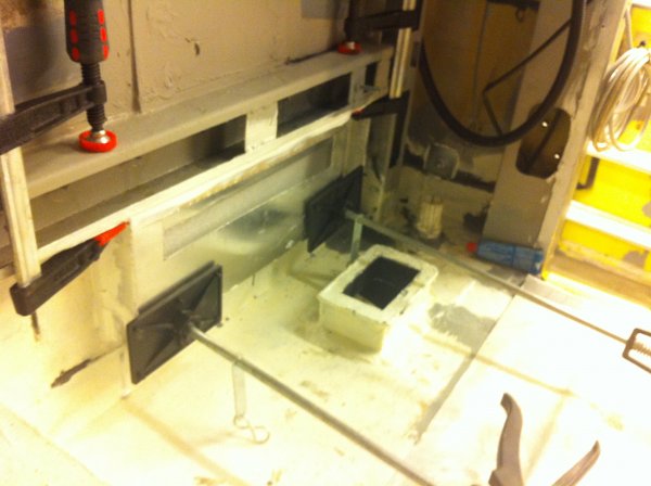

Kvällens pyssel vart att klippa och bocka till en aluplåt till lufttrumma för friskluftsintaget.
Denna "låda" skall hindra stänkvatten att komma in i bilen men viss försiktighet med högtryckstvätten är nog klokt ändå.
Innanför friskluftsintaget kommer Ebenspächer värmaren sitta i botten på köksskåpet.

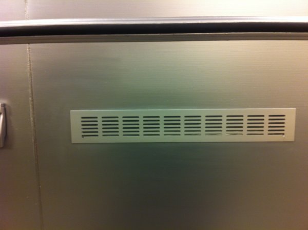

I skåpets "sockel" kommer även finnas luftventil.
Tanken är att när tex takluckan står öppen kommer mycket luft att lämna bilen varför mycket frisk luft kommer sugas in och gå igenom värmaren. Stänger man takluckan kommer mindre luft ut (ja, takventilen skall ju alltid vara öppen så viss omsättning blir det alltid) och en större del luft innifrån kommer återcirkuleras genom värmaren.
När värmaren är avstängd kommer den friska luften helt enkelt gå förbi värmaren och in genom ventilen i sockeln.
Återstår och se om man tänkt rätt??

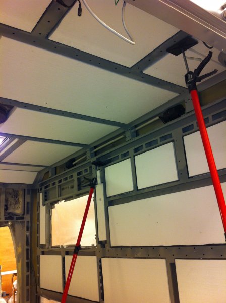

Klimatskalet kompletteras med isolering för att hålla kyla och värmen ute. Silverfärgen utvändigt borde föresten vara rätt bra på att reflektrera solljuset och därmed minska värmen invändigt soliga sommarmornar?

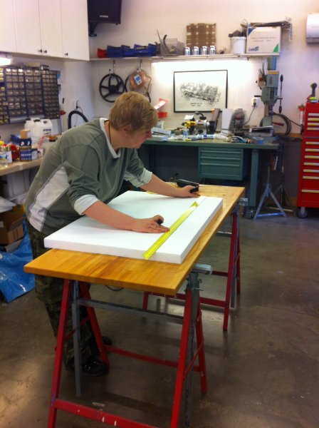

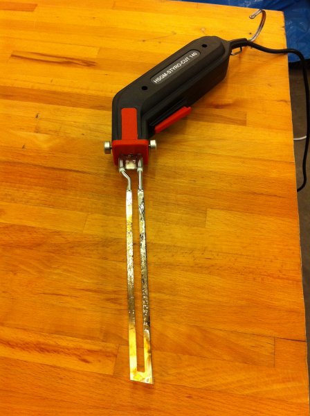

Oräkneliga 40 mm cellplast bitar i varierande form och storlek skall skäras till och limmas med sättlim.
Bra verktyg är halva jobbet sägs det så jag investerade i en s.k. cellplastärare som funkar rikgigt bra. kommer även komma till pass till huset och kanske även bastubygge?
Det blir ljusare och ljusare ju mer vitt det blir i tak och väggar. Ger en tankeställare om färgsättingen på inredningen framöver.
