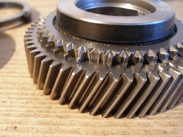

Hejsan, det du har hört stämmer. Det är ingen hel nykonstruktion efter 2002. Växellådorna liknar varandra och femmans växel ligger i sitt eget hus längst ut mot hjulet på båda lådorna. Smörjningen funkar lika i båda men dreven och synknavet är lite annorlunda och håller bättre. Det går lika lätt att byta drev i den nyare lådan som den gamla, men det görs oftas bara i syfte att ändra utväxling.
Det skadar säkert inte att hälla i några dl. olja extra i lådorna även om det inte avhjälper felet. Det skall nog förklaras att det ibland finns en missuppfattning att det är dreven/drivkuggarna som blir utslitna och går sönder. Så är inte fallet utan det är de små ingreppskuggen som låser dreven till drivaxeln som brister av överbelastning och viberationer om man hårddrar på femman fast hela bilen ber om en lägre växel.

Drev med ett trasigt ingreppskugg, nästan i mitten på bilden. det är ca. 40st ingreppskugg på ett drev, det sista jag tittade på i en bil saknade mer än hälften av dem.

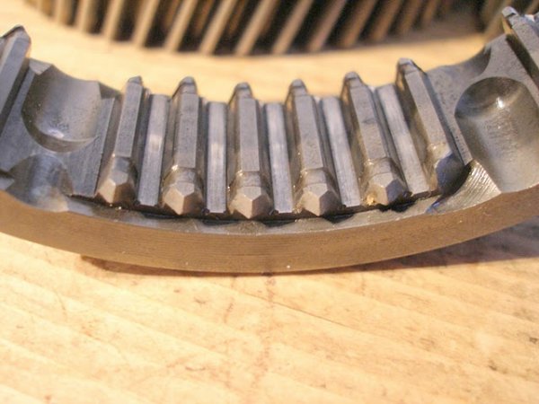

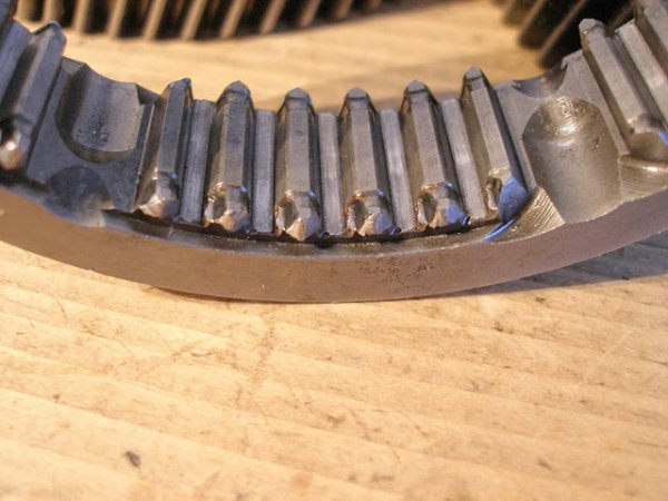

Ringen med motsvarande ingreppskugg. Inget brustet men lagom stukade, så femman kan hoppa ur.
Om man vill snåla så kan man byta drev och vända på ringen, för den är liksidig men bara ena sidan används.
