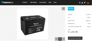

Renogy Tyskland tycks ha kampanjpris på 100 Ah batteri (förbeställning). Det går att få 2 st 100 Ah för 1241.98 € inkl frakt, om jag förstår rätt. Det ser ut som samma modell som Will Prowse undersökte och gillade för ett år sedan. Batterierna har inte Bluetooth men det finns en BT-2 Bluetooth Module som tillbehör. En sådan kombo plus deras laddbooster/MPPT kan vara en bra matchning till ditt Förslag 3 ovan.
Kjell1351
2.091
Huddinge
17525
Visa bilaga 204787
Ser ju ut som ett bra och ”billigt” alternativ. Dessutom tycks det ju rymmas under passagerarstolen. Kan laddas med Max 50A men det kanske räcker?
