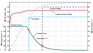

Bifogar en graf som visar hur laddningen fortlöper ism Li-Jon. Obs att denna är ritad för Li-Jon med 4,20V laddspännning/cell, det ser lika ut tids och strömmässigt för LiFePO4 med 3,65V/cell och och även för bly med 2,40V/cell, endast höjden på den röda spänningskurvan ändras.
Den mörkblå prickade kurvan visar hur SoC ökar i cellen under laddning, två streckade markeringar är inlagda just när laddströmmen börjat sjunka vid runt 70% SoC och runt 90% SoC, laddströmmen har då sjunkt från c:a 80% till 20% av initialt värde.
Om strömmen är högre så är även SoC i cellerna motsvarande lägre, alternativt så flyter ström även till parallella belastningar i batterikretsen.
