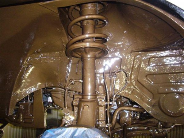

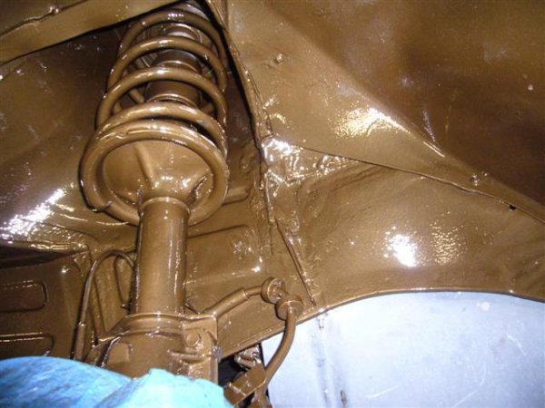

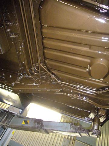

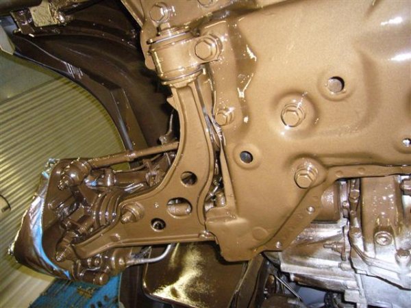

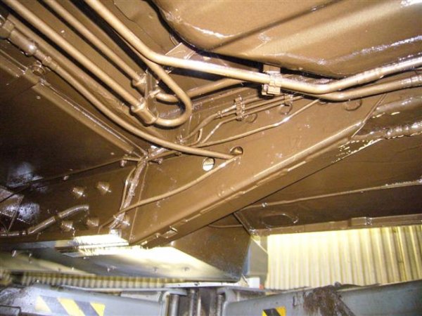

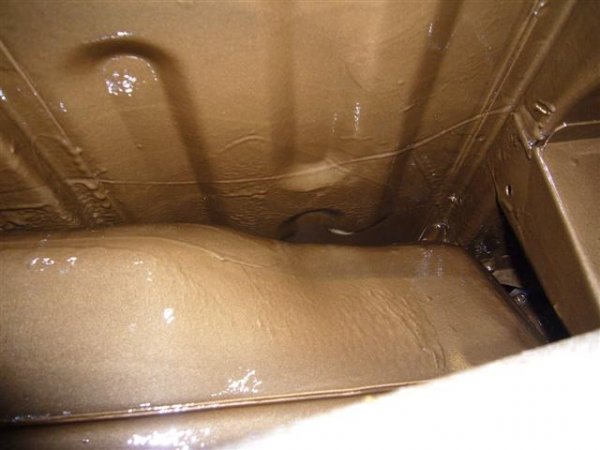

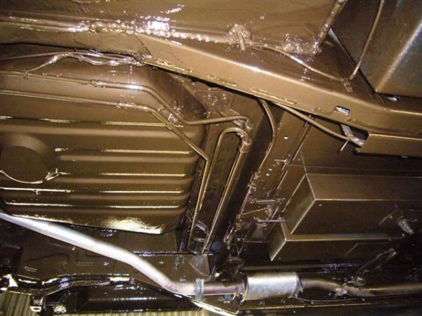

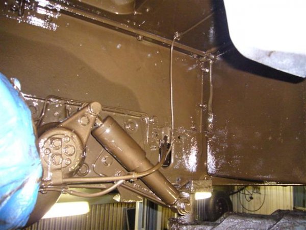

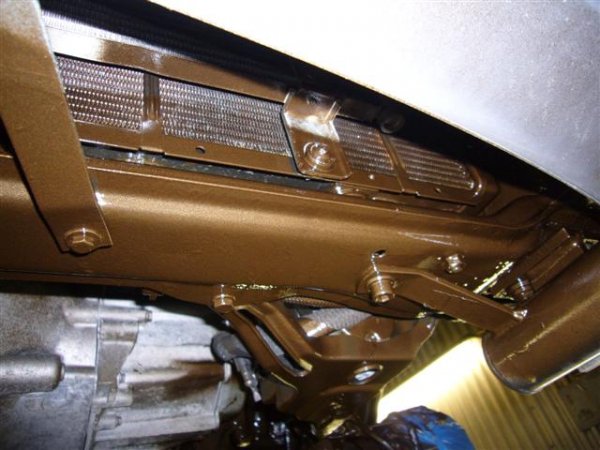

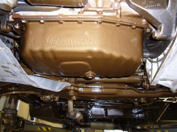

Då är behandlingen klar och han skulle bara tvätta av det dammet på karossen som blir efter sprutningen så jag får hämt den imorgon .
Visst ser det fantastiskt ut eller det kanske blev lite mycket blider men 1 bild säger ju mera än 1000 ord säger dom så med 10 bilder så slipper man skriva en hel del ;) :)
Eller vad säger ni ? Har ni kikat något på hur era dyrgripar ser ut under ?

Ser ju helt fantastiskt ut!!Får man fråga vem som gör en sån behandling, samt vad den kostar!?
Hälsningar Hansjöran
Sv: Är nya bilar helt utan något rostskydd alls ??
Jag lämnade den till Lasse som ha BJS rostskydd i Falköping och han utför även Ditec lackkonservering .
Falköpings diteccenter
Jag skall ju hämta den imorgon så det blir att betala då vad slutsumman blir för jag ville att han skulle spraya även oljetråget som Dethleffs tipsade om samt även bakre delen på balkarna .
Det var ju en herre här på HBK som har en ny Kabe som åkte från Göteborg 13 mil (enkel resa) för att få denna förstklassiga behandling , tur jag har ju bara 2 kilometer dit .
Det ser mycket trevligt ut, vilket fint oljetråg du har nu. Den ljusa bruna färgen är mycket bättre än den svarta som jag är van vid. Om du öppnar huven och tittar bakom Hymer nosen så ser du säker plåtgrejorna på bild 20 för dom är säkert kvar för att hålla ihop kylarna och strålkastarna. Och om du har dessa, blev dom då rostskyddade? När bild 20 är tagen så har det inte gått 2år. Din rostskyddsbehandling är väl investerade pengar.
Att du har reservhjulet i dubbelgolvet skall du vara glad för.
Vet inte varför det skrivs som att det skulle vara extra problem att köra med en Fiat på saltade vägar. Vår bil har rullat till och från vintersportlovet i 4 år och det ger 8 dagars vinterkörning. 8 dagars vinterkörning och ni ser resultatet på mina bilder.

Då har man hämtat bilen och en rostskyddsbehandling kostar 5700:- för framdel och jag tog hela och det kostade 8000:- och det var välinvesterade pengar med tanke på vad bara ett oljetråd skulle kosta om det skulle rosta hål på som Dethleffs nästan hade gjort enligt bilderna .
När bilen sedan säljs om X-antal år så ser nog även köparen att bilen ser bra ut under .

Bengt-Åke, när du hämtat din bil och den är alldeles nybehandlad kan du beskriva hur man behandlat följande ytor som visas på bild 20, 37 och 38. Dethleffskvalite's bilder - Fotogalleri

Man får vara försiktig har man otur så bygger massan in fukten i skarvar, plåten kanske ligger bar innanför tectylen och fukten kommer inte ut.
Kolla Bengt Åkes bild 4 innan behandlingen, är det rost i skarven :confused:

Det som var som du ser på den bilden behandlades men något annat innan och likaså fjäderbenen , han kallde det för "rostätare" (vet inte den riktiga benämningen) och det var bara dom 2 fläckarna som han sprayade på också .
Jag fick den uppfattningen att det skulle verka lite för det sprayades på i fredags och den behandlades den i måndags .
Rostätare är fosforsyra som omvandlar den instabila järnoxiden (rost) till mera stabil järnfosfat. Används ofta i rostskyddet på större järnkonstruktioner som broar och liknande.
