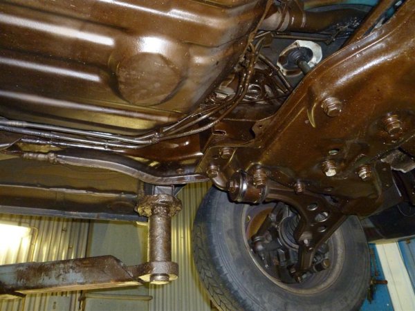

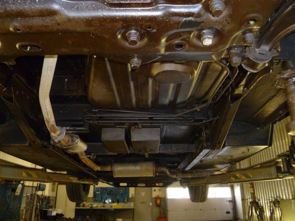

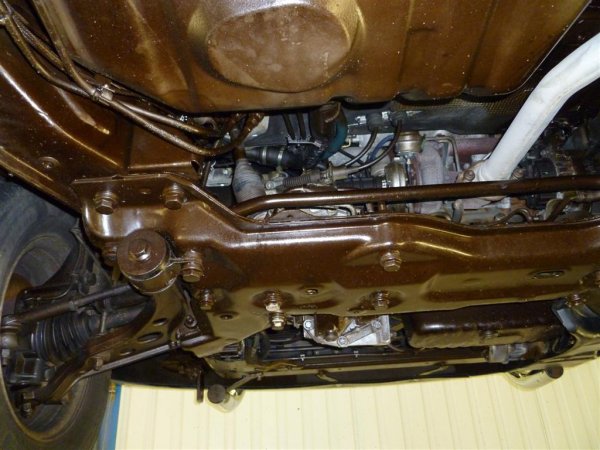

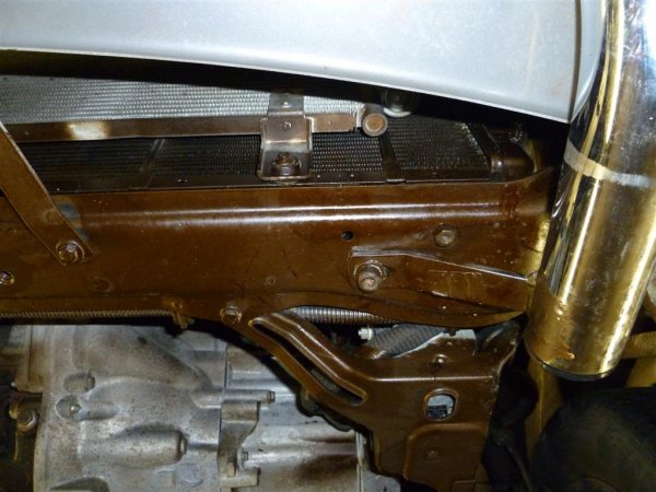

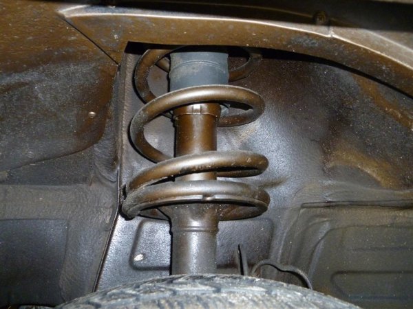

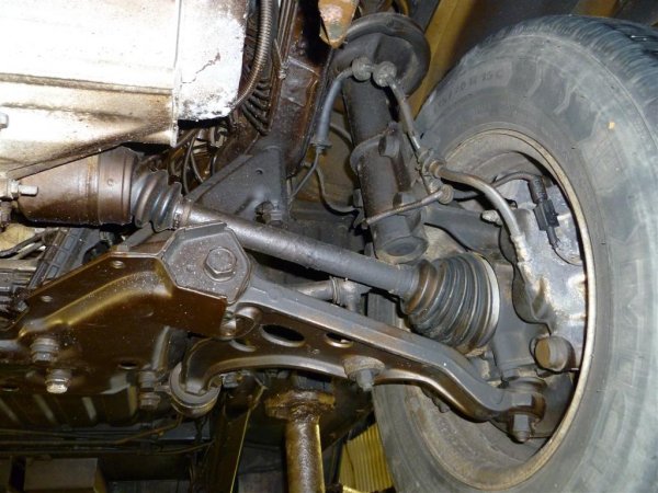

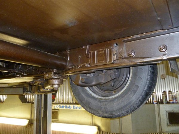

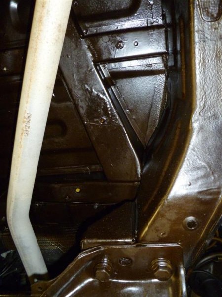

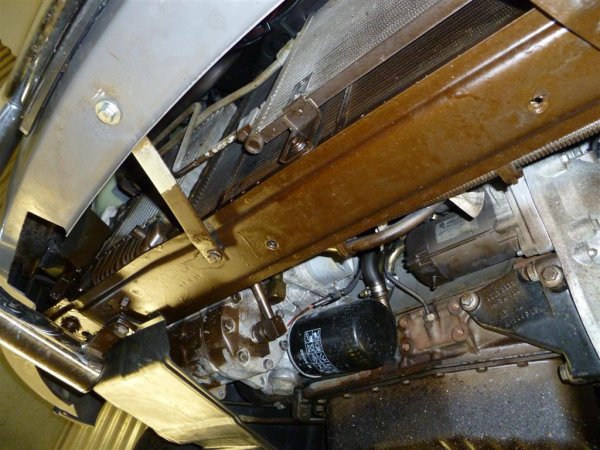

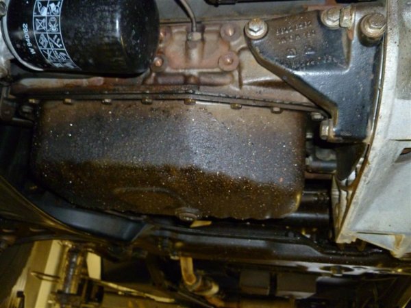

Då har bilen gått 2 vintrar och jag fick frågan om jag kunde ta bilder så man såg hus det ser ut efter 2 år .
    110 KB · Visningar: 47
    122,9 KB · Visningar: 32
    127,3 KB · Visningar: 31
    75,1 KB · Visningar: 29
    107,3 KB · Visningar: 28
    133,2 KB · Visningar: 30
    120,1 KB · Visningar: 29
    117,5 KB · Visningar: 29
    146,1 KB · Visningar: 33
    126,6 KB · Visningar: 32
Sv: Är nya bilar helt utan något rostskydd alls ??
Då har man hämtat bilen och en rostskyddsbehandling kostar 5700:- för framdel och jag tog hela och det kostade 8000:- och det var välinvesterade pengar med tanke på vad bara ett oljetråd skulle kosta om det skulle rosta hål på som Dethleffs nästan hade gjort enligt bilderna .
När bilen sedan säljs om X-antal år så ser nog även köparen att bilen ser bra ut under .
