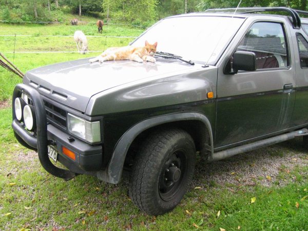

Förordar linolja eftersom jag vet att det fungerar. Har långtidstestat det på min bil sedan 1992. Bilen är en Nissan Terrano 1988, erkänd som en riktig rostburk med samma rostskydd som systermodellen KingCab.
Så här skrev jag 2004 på ett annat forum:
Skydd mot vägsalt?
"Jag använder avfettningsspruta och tryckluft. Försöker komma in överallt men har inte borrat upp några nya hål. I dörrarna och insidan där bak har jag någon gång tagit bort klädsel och hällt in olja. Det jag missat var ett hålrum till framskärmarna och där rostade det hål för några år sedan men när jag började behandla området ordentligt så har rosten stoppats och jag får leva med några små rosthål.
På lacken där det blir rostfläckar brukar jag skrapa väck rosten med en kniv och sedan pensla på linolja. Har skrapmärken sedan jag köpte den som bara linoljats och inte spridits vidare på 15 år, så jag vet att det funkar men det är inte så snyggt med en fläckig bil, alltså inget för pedanter som gillar spegla sig i glansen. Brukar bara tvätta bilen en eller två ggr om året för att få bort grön- och svartmögel och få den ren under innan behandlingen"

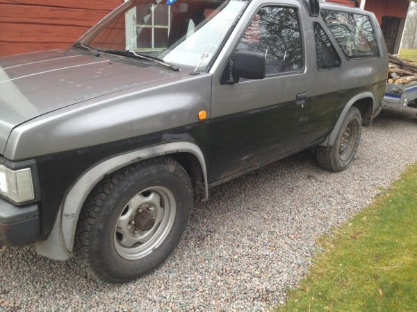

Och en bild från idag
Bilen har alltid stått utomhus och används numera inte så mycket. Om du tittar i överdelen på skärmkanten så är rosthålet som kom för 15-20 år sedan inte större.
