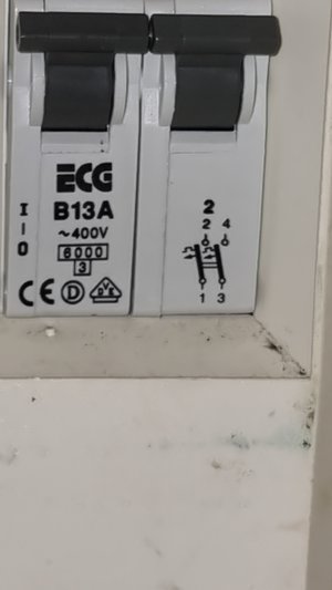

Hej.
Svår för mig men lätt för den som kan.
I elcentralen 230 v så sitter det en dubbelbrytare där dragregaget sitter ihop.
Den vänstra på bilden är säkringen vad jag förstår.
Är den högra då en jordfelsbrytare eller saknar min husbil jordfelsbrytare?

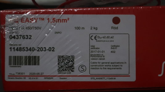

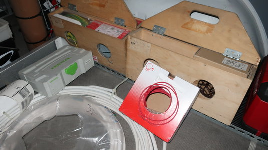

Roligt att läsa, hur många felaktigheter i denna tråd är vi nu uppe i? Var tvungen att gå direkt ut i servicebilen och ta bilder. Helt okej igen att använda röd FQ. Använder den är alla andra färger är slut.

Ja röd var bannlyst i många år visste inte att den var godkänd numera har inte sett den sen jordtiden men varit pensionerad en massa år. Men hur gör du när du kommer till en gammal installation med röd jord tar du röd eller gul/grön? Sen vill man inte ha röd till 230v i en husbil den färgen vill man ha till +12v.

Jo det är riktigt men sedan något år tillbaka så får man använda den igen. Utökning av befintlig anläggning används gul/grön. Beroende på årtal så har vi snart alla färger i en anläggning. Renoverade ett kontor på Södertull (byggt 1962) för något år sedan, skulle byta central. Där var blå jord och det är den ända gången jag sett det, och vad jag kunde se så var det orört sedan det byggdes. Det kan kräva sin man, Elkul som håller bra kurser hade ett exempel där man skulle utöka med en extra utearmatur. Där var tändtråden röd och den unge mannen som var där mätte i dosan och är då brytaren öppen och där redan är några armaturer med 60W glödlampor i så blir det låga värden till nollan. Hittar det inte nu men i det fallet det blev det fel och den nyuppsatta armaturen blev spänningssatt när man tände.
