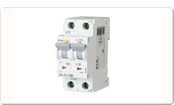

Har denna tvåpolig brytare?
Nej. Säkringen i den bryter bara fasledaren.
En tvåpolig kan se ut så här:
Säkringsdelen syns på de två gråa vipparmarna och jordfelsfunktionen syns på den lilla gula testknappen ovanför den vänstra vipparmen.
Julas har bara säkringsfunktion i fasledaren men bryter båda (fas+nolla) vid jordfel.
