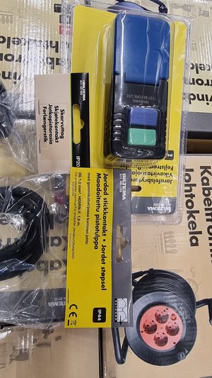

Såhär gjorde jag.
Köpte en sladd biltema 1.9 meter som har stickproppen färdigmonterad. Kommer korta den till 40 cm. Art. Nr 46-168
Skarvuttag (hona)35-193
Jordfelsbrytare 46-363
Den korta skavsladden får plats i luckan. Sen kommer JFB som skyddar resen av sladden och husbilen och oss alla..

Vänder det så här. finns det något bra skäl till att inte skydda hela sin anläggnin?

Ditt sladdställ har för klen area. Skall vara 2,5kvmm.

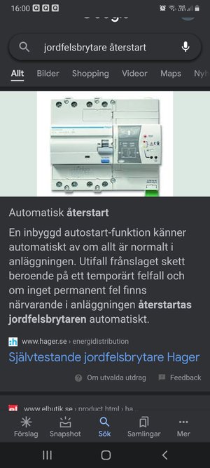

bra veta ingen jordfelsbrytare som återstartar själv ????? rätta mig om jag har fel
Beror på vad man menar...
Efter att den löst ut för jordfel får den inte återstarta automatiskt, riktigt.
Ett problem för husbilar/-vagnar kan vara att vissa slår ifrån om de blir spänningslösa och sedan inte slår på igen när spänningen återkommer. Gäller de lösa för sladdmontage och sådana man pluggar in i uttag

En jordfelsbrytare får aldrig slå på själv den ska alltid slås på manuellt.
Förlåt Västkustcamparen att jag blandar mig i..... Men bara för att förtydliga så är ju problemet egentligen inte att de inte slår till när det kommer ström utan att de slår ifrån när de blir strömlösa och inte bara vid balansfel mellan fas och nolla, till skillnad mot fast monterade som inte slår ifrån vid strömlöst.
De skulle ju helst inte heller slå ifrån när de "bara" är strömlösa som de fasta. Eller i alla fall möjlighet att välja funktion vid köp.
Om även de fasta i elskåp skulle slå ifrån och behöva återställas efter strömavbrott i hus och hem när man inte är hemma, eller t.o.m. på semester och både värme, kyl och frys m.m. skulle bli utslagna så skulle de nog inte bli så poppis att koppla in. På samma sätt som sladdjordfelsbrytare kan vara irriterande till campingfordon eftersom troligen alla slår ifrån vid ev. kort strömlöshet, och kylen är varm på morgonen, batteriet inte laddad och kanske fryskallt i husbilen om det varit gött under täcket.
M.v.h. JANKRO.
Precis och det var detta jag försökte förklara i inlägg #50, fast inte lika tydligt som du gjorde nu.
Det kallas nollspänningsutlösning.
JFB för fast montage har sällan/aldrig nollspänningsutlösning av skäl du angav...
JFB för fast montage har sällan/aldrig nollspänningsutlösning...
Jag har även sett "Lågspänningsutlösning" på sådana jordfelsbrytare.... Undrar var gränsen går mellan noll och lågspänning när det handlar om 230V växel :confused:.
