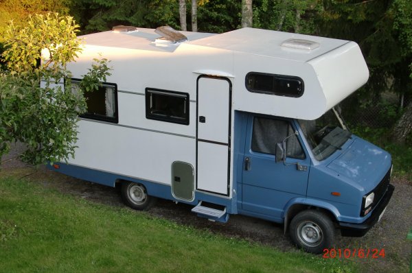

Dagen B som i besiktning. Pysslade med en massa småsaker för att sedan vara på Bilprovningen i Vinsta kl 15,36 !! Var den sista bilen före midsommar och hoppades på att besiktningsfolket skulle vara less på gamla bilar och påskynda min besiktning. Så skedde också delvis. Tyvärr så blev det anmärkning på en anliggande broms på höger bakhjul samt båda spindellederna. Alltså underkänd!!!
Däremot det jag var rädd för var avgasvärdena men som visade sig vara helt perfekta.
Nåväl till jobbet för att fixa bromsarna bak och det var höger bromscylinder som fastnat. Lossade kolvarna och kan nu använda bilen och i nästa vecka byte spindelleder och hjulcylindrar. Baggis…..

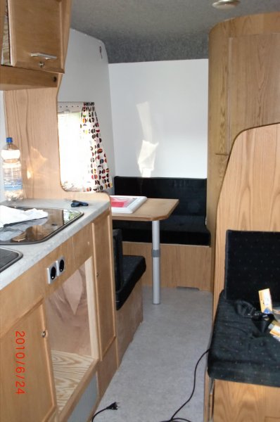

Hem och så skulle bilen smyckas ut för att kunna användas. Ett draperi sattes upp i hytten för insyn och ljus. Gardiner skulle också upp vilket min fru gjorde med glans, därefter alla dynor som skulle på plats. Dukar på borden. Köksredskap i skåpen. handdukar och toalettgrejer i toans skåp. Tallrikar o glas på plats i skåpet över köksbänken och en massa annat. Har nu avslutat detta och intagit en god måltid med champagne som min bättre hälft tyckte att vi var värda-och jag håller med. Nu får det vara nog före midsommar.
Det återstår massor av jobb till hösten men det struntar vi i just nu för nu skall det bara firas och faras omkring .
Bilder:
1,dyner inlagda i bilen,

4, färdig för avfärd tidigt imorgon.

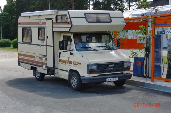

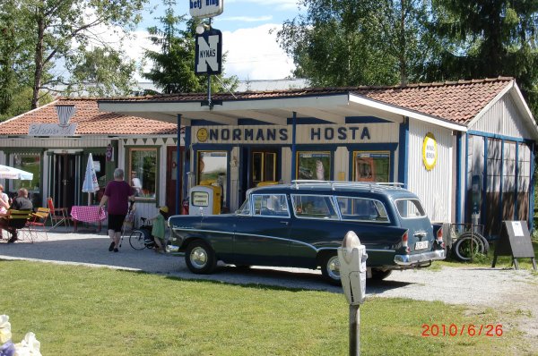

Ja som sagt så är vi nu tillbaka i fjollträsk igen efter 2 nätter i bodelen och 46 mil till och runt Arbogatrakten. En liten avstickare blev det till Lindesberg igår för fika tillsammans med min bror och hans Pilote och syster,svåger och barn i vanlig bil. På återvägen stannade vid Nostalgibyn i Hosta för att se på gammal nostalgi och mera fika.
Bilen har fungerat bra och man vänjer sig väl så småningom med en motorsvag historia och använder växellådan på ett annat sätt. Ingen segdragning. Körde också lite på guppig grusväg för att kolla om det skulle skramla från chassit men det var förvånandsvärt tyst och det gillar jag. Ett aber är ju det höga motorljudet och skall imorgon ändra insugsslangens läge från att vara i motor-rummet ut någonstans förhoppningsvis i grillen. Får se.... Tror att man kan eliminera mycket oljud bara med detta. Har också ett ganska stort ventilspel och det skall också fixas.

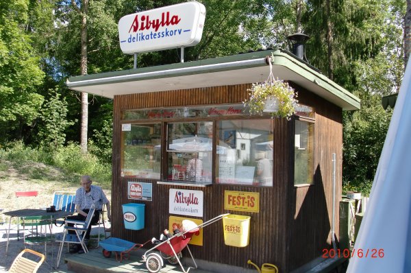

Gamla tiders korvkjosk

Vilken nostalgi tripp dit måste vi åka väcker många minnen från det man var liten pys min far förestog nynäs i finspång från mitten av 40talet till mitten av 60talet så jag känner igen alla burkar även den röda askoppen fanns där.Härligt att se på nytt likaså din fantastiska renovering.

det ligger ju inte så långt från där du bor. Mycket trevlig personal/ägare. Berättar gärna om de prylar som finns. Har du också gamla saker som du inte vill ha så tag med dessa dit.
Fin parkering för upp till fullvuxen husbuss men vägen dit är en ganska smal grusväg.
Fantastiska mackor och fika. Räkmackorna rekommenderas. Frivillig entreavgift.

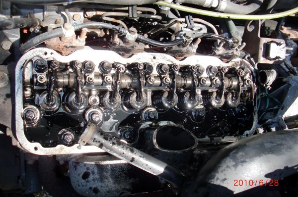

Har gjort en liten lista på vad som skall göras vidare på husbilen. Det är en hel del faktiskt. Så det var bara att dra igång. Började med att försöka justera ventilerna. Fick göra detta två gånger men är inte riktigt nöjd i alla fall. Fortfarande ett litet tickande som börjar strax efter tomgångsvarv. Skall fundera på vad jag skall göra. Ett alternativ är att ta bort vipparmsbryggan och kolla om det finns fördjupningar i vipporna som det kan bli om man åker länge med för stora ventilspel. Har också gjort ett nytt lock till främre sittbänken.
Skulle ju igår tagit bort generatorn men ides inte utan skulle gjort det idag. Startade motorn och varvade o varvade men ingen lysande laddningslampa. Får nu istället köra bort hela bilen till elektrikern. Inget skall ju vara FÖR enkelt.
Fick inte igång takfläkten under vår premiärtur och gjorde en felsökning där och då upptäckte jag att både plus o minus var kopplat till jordplinten. Undrar vad jag tänkte på då??????
Återkommer:music-icon::music-icon::music-icon:
Hälsningar Bror
Bilden föreställer motorn utan ventilkåpa.
