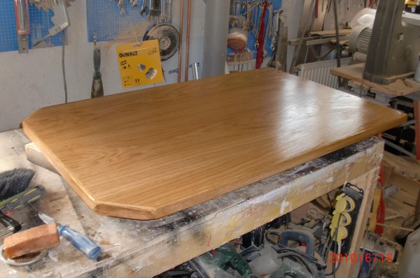

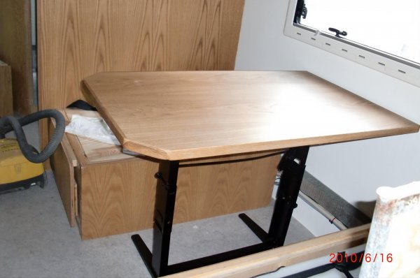

Jobbar vidare som vanligt med bilen. Skall ju ha bord, faktiskt 2 stycken. Gjorde färdigt bordet till dinetten och kollade passning och höjd. Blir säkert perfekt. Justerade om höjden lite då bordet är nerfällt för att vara i nivå med sittbänkarna vid bäddning. Har också spenderat lite tid med att kolla påp och efter passande dekor och det är inget lätt val. Finns ju en uppsjö av dekorer. Bara fantasin sätter gränser. Det kommer inte att bli lätt att välja. Får anstå till efter midsommar.
Bilen börjar ju så smått bli åkbar och det är en massa småsaker som måste fixas till. Visste inte t:ex att det var belysning i sidoljusen på framskärmarna vet inte heller om de måste lysa. Kollar när jag besiktar nästa torsdag. Inför besiktningen återstår egentligen bara att byta avgassystem.

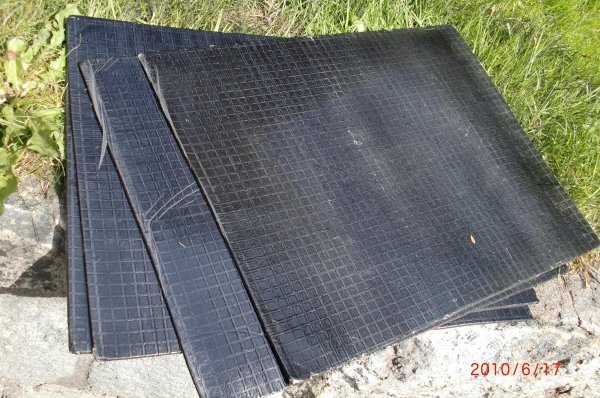

kommer absolut att spruta Tektyl i dörrarna men vill också ha bort detplåtiga ljudet då man stänger dörrarna och till detta skall jag använda en typ av asfaltsmatta.
Har beställt dessa från Volvo och finns att hämta efter kl 15 idag.

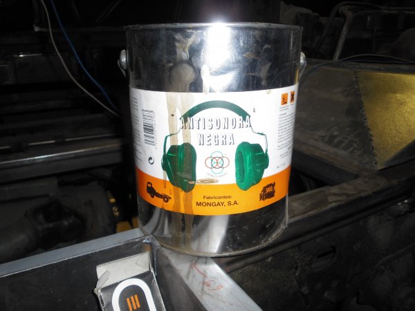

Det är inte Tectyl det är ett ljuddämpande material som just tar bort plåtljudet men jag vet ej vad det heter på Svenska Skickar ett foto. jag har "målat på detta på mina plåtytor och det fungerar verkligen bra och torkar på 24 timmar.
Ex på bagagedörren större än 1m2 som är gjord av galvad plåt tog bort plåtjudet.

detta material har jag inte sett här hemma. Vet inte riktigt var jag skall söka. Detta vore helt perfekt. Är det tungt?
Hälsningar Bror
Sv: Fortsatt renovering
Jag har målat flera m2 och har halva burken kvar den väger 4 kg.
Köpte den i en helt vanlig färghandel ser att den är tillverkad i Spanien.
Det står inte så mycket vad den innehåller, men jag tror att den inehåller b.l.a. mjöl av lättbetong. som ger en ljudisolerande effekt. Kanske ett bussföretag använder det,

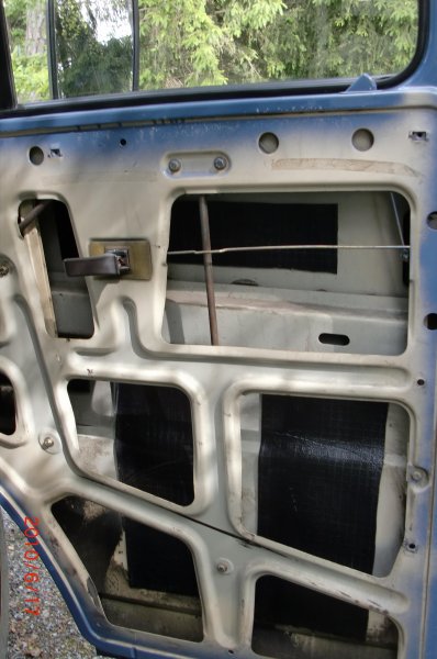

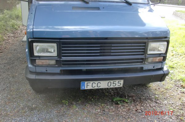

Mera pyssel. Slipade rent stötfångaren fram och målade denna. Fuskar lite där just nu men kommer att lackera på riktigt när jag byter motor. Vidare grorde jag klart det bakre bordet, tog ut detta i bilen för montage och upptäcker till min fasa att bordet var för brett. Ner i garaget igen och fram med sågen och sedan limma på ny list. Försmädligt.
Har också monterat självhäftande ljudisolering i dörrarna--- vilken skillnad det blev på ljudet när man stänger dörrarna. Inte som en Mercedes kanske men mycket bättre. Juan.Norte skrev om ett ljudisoleringsmaterial som jag inte vet något om men det vore mumma om man kanske kunde används detta i motorutrymmet mm. Skall forska lite imorgon.
