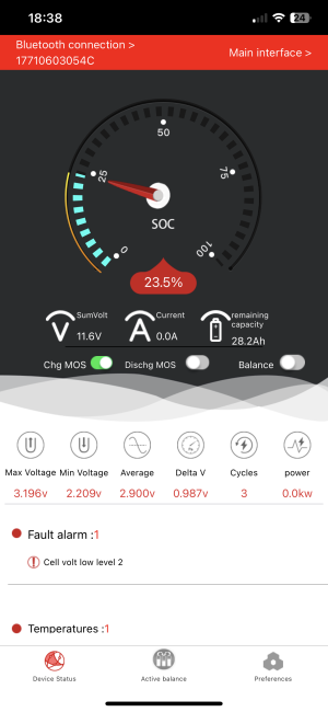

I höstas köpte vi ett LiFePO4 batteri på Amazon.se. Nu har jag upptäckt att en cell inte fungerar. Säljaren vill då att jag gör följande:
Efter att jag öppnat batteriet så ska jag ta ett foto och skicka dem. Därefter skickar de mig det som behövs för att återställa batteriet. Jag är tveksam…
Okey..... Jag misstänkte detta..
Då har ditt batteri fått en gammal Daly BMS som inte går ner i viloläge.... Detta innebär att bms:en drar el hela tiden även om inget annat förbrukar någon el. Dessa gamla daly BMS orsakade många förstörda batterier när ägaren till en husbil/båt la dem i vila efter sesongen...
Så än en gång köp någon annanstans och försök att få tillbaka dina pengar... Lycka till

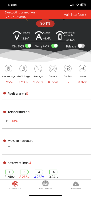

Jag har tagit ut batteriet och har det på laddning med den medföljande laddaren som ger ca 6A. Enligt appen så har batteriet 118,9 Ah men trots att det gått ett antal timmar på 6 A så händer det inget. Fortfarande 118,9 Ah. Ska jag lita på BMS?
    1,9 MB · Visningar: 30
    455,5 KB · Visningar: 29
    453,7 KB · Visningar: 29
6 A är ju väldigt lite för att ladda ett Li-batteri med. Så det tar nog många timmar innan du ser någon skillnad där. Men om du tittar på cellspänningarna, så har de ökat lite grand.
Låt laddaren sitta i ett par dagar.
