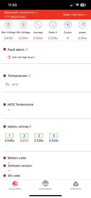

I höstas köpte vi ett LiFePO4 batteri på Amazon.se. Nu har jag upptäckt att en cell inte fungerar. Säljaren vill då att jag gör följande:

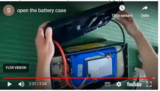

Efter att jag öppnat batteriet så ska jag ta ett foto och skicka dem. Därefter skickar de mig det som behövs för att återställa batteriet. Jag är tveksam…

Vad tråkigt,
2,2V i en cell, den har då "dött".
Frågan är hur den hamnat så lågt, bms'et har bevisligen inte räddat det från haveri.
Vore superintressant ifall du bestämmer dej för att öppna det och få se detaljerade bilder på innehållet

Så du är för att jag öppnar batteriet? De menar att de kan fixa det. Jag får även 100 dollar refund om jag väljer att följa deras råd.

Det går ju att se i appen vad lägsta spänning som BMS tillåter är. Men Discharge switchen är ju från så BMS har slagit av urladdningen men har BMS fått stå på ett tag så kan den ju själv döda en cell om det får gå lång tid tills det laddar upp igen.
Ett acceptabelt BMS stänger ner helt vid en LowV shut down, så det borde inte belasta cellerna efter det.
Måste sen väckas upp med rätt typ av laddare.
Men i detta fall är ju bevisligen bms'et igång, inte så bra va.

RoffeN
236
Enköping
24821
Tack för alla kommentarer. Jag satte batteriet på laddning med den medföljande laddaren. Då blev det så här. IMG_9523.png

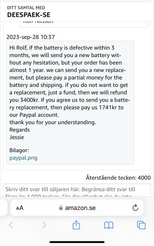

Jag har även fått ett förslag från leverantören. De erbjuder bara tre månaders garanti. För 1700kr får jag ett nytt batteri annars halva beloppet tillbaka. IMG_9524.jpeg
Funderar på att ta erbjudandet om ett nytt batteri. Vad säger ni?

Jag har även fått ett förslag från leverantören. De erbjuder bara tre månaders garanti. För 1700kr får jag ett nytt batteri annars halva beloppet tillbaka. Visa bilaga 230478
Ta det och så fixar vi en cell sedan.
