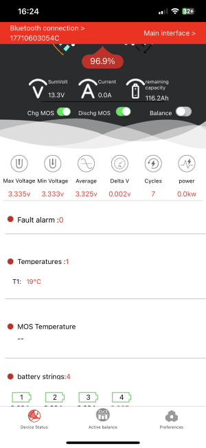

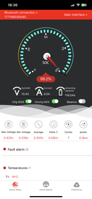

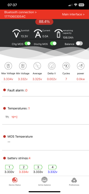

Nu verkar batteriet som hade en cell som kapsejsat återhämtat sig. Jag gjorde alla ändringar i appen/BMS som jag fick förslag på och det verkar ha fungerat. Nu är problemet att den drar ca 1Ah/dygn utan belastning. Jag laddade det i torsdags efter ha haft belastning på ett tag. Då var delta V 0,256 v med för hög spänning i cell 2, den som krånglat tidigare. Nu, efter några dagar, är den helt i balans men har tappat nästan 4Ah. Kan det vara balanseringen som BMS gör som tar ström?

Ja.Har du aktiv eller passiv? Passiv bränner bort den extra spänningen.
Tyvärr så vet jag inte skillnaden. Det jag kan konstatera är att det försvinner ca 1Ah/dygn. Tämligen jämn förbrukning på ett overksamt batteri.
Finns det något jag kan göra för att stoppa den förbrukningen? Det andra batteriet som jag fick som utbyte har en annan BMS och där fungerar det klockrent.

Det borde stå i specifikationerna hur den balanserar.
Passiv bara bränner bort energi från den/de celler som ligger högre i spänning. Då minskar kapaciteten på batteripacket (SoC, State of Charge).
Aktiv flyttar från de med högre spänning och laddar upp de med lägre spänning, bränner alltså inte bort något, så kapaciteten på batteripacket är i stort sett lika före resp efter balansering (SoC).

Hittar ingen sådan spec men du har antagligen rätt. Fast då diffen är 0.002v så tycker man ju att den borde vara nöjd? Kan det vara något annat också? Något som jag kan ändra i appen?

Man skall nog inte ropa hej... Förrän man kommit över andra sidan ån...
För med en diff på 0.002 i viloläge kan du säkert hitta i alla lifepo4 batteri där en cell har tagit stryk...

Appen visar att det är en Daly BMS och den har passiv balansering. Balanseringen är bara igång när batteriet laddas på Daly.
Kolla diffen när laddningen är över 14,2V så är den säkert större om du ens når så högt innan BMS bryter.

Ursäkta att jag inte riktigt förstår, vad menar du med att jag ska ladda på Daly?
Jag har gjort några urladdningar med vår inverter och sedan laddat den med den medföljande laddaren. Kommer inte ihåg vad spänningen blev när det var klart men ska kolla nästa gång. Den ska alltså upp över 14,2v?

Det finns en nedre gräns där BMS är nöjd, ofta runt 10 mV. Och du ser på switcharna uppe i din bild, att Balance var avslagen just då.
Men på ditt första inlägg har du en deltaV på 987 mV och Balance är fortfarande av. En del BMS kör bara balansering under laddning, en del kör bara när laddning inte pågår, och en del kan man ställa in vilket som ska gälla.
