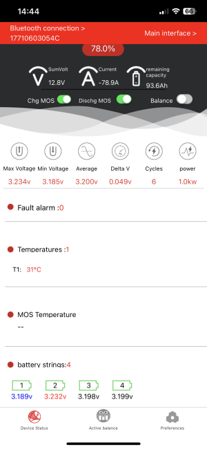

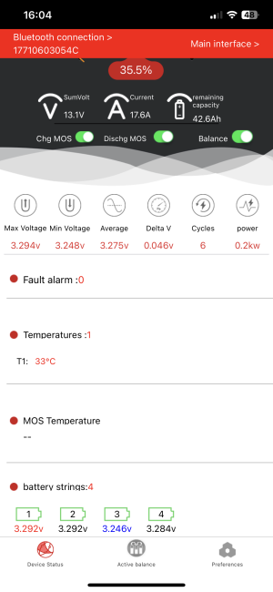

6 A är ju väldigt lite för att ladda ett Li-batteri med. Så det tar nog många timmar innan du ser någon skillnad där. Men om du tittar på cellspänningarna, så har de ökat lite grand.
Låt laddaren sitta i ett par dagar.
Det gick snabbare i början. Nu verkar det inte hända något med totalen trots 6A och ingen förbrukning.

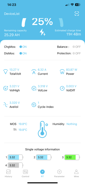

Nu har jag fått (150€) ett nytt batteri på 100ah. Den verkar ha en annan BMS då den kräver en annan app.

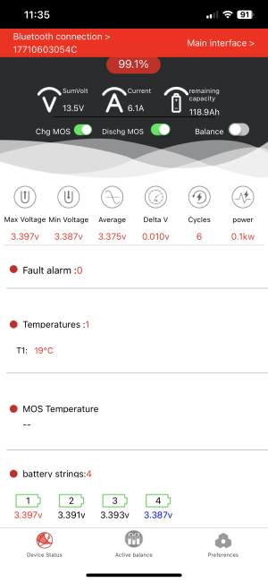

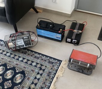

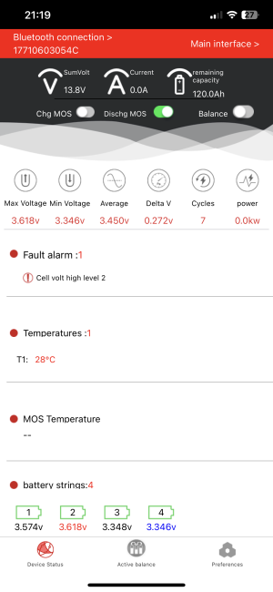

Det gamla ”trasiga” batteriet verkar kanske ändå fungera. Jag har laddat och laddat ur det med inverter, 80A, och sedan laddat upp den igen och nu ser det ok ut? Vad säger ni?

När jag testar ett lithium batteri angående kapaciteten så laddar jag föst det full.... Sen tömmer jag det via invertern och en 230v värmefläkt på ungf 5-700w.... Samt tar tiden... För att se om det stämmer med Bms'en
Att värden i volt för lithium ser bra ut är inte det samma som med blybatteri....
Fungerar det gamla så kan du parallell koppla dem och då använder du också den kapacitet som ditt gamle lithium klara att ge... Lycka till..

Precis så gjorde jag. Tyvärr så låg jag precis på gränsen för invertern så när spänningen sjönk så steg strömmen och säkringen, 80A, gick. Då hade jag förbrukat nästa 2/3 dvs 80Ah och jag hade hållit på lite drygt en timme så det verkar logiskt.
Kan jag parallellkoppla de båda batterierna? Det ”gamla” är på 120ah och det nya 100ah.
