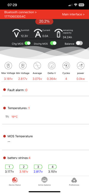

I höstas köpte vi ett LiFePO4 batteri på Amazon.se. Nu har jag upptäckt att en cell inte fungerar. Säljaren vill då att jag gör följande:
Efter att jag öppnat batteriet så ska jag ta ett foto och skicka dem. Därefter skickar de mig det som behövs för att återställa batteriet. Jag är tveksam…

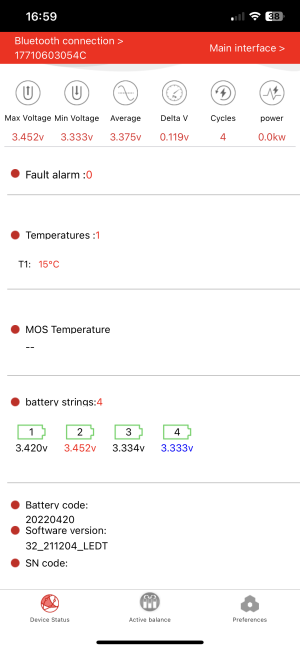

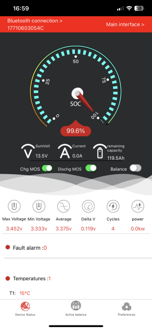

Tack för alla kommentarer. Jag satte batteriet på laddning med den medföljande laddaren. Då blev det så här. Visa bilaga 230477

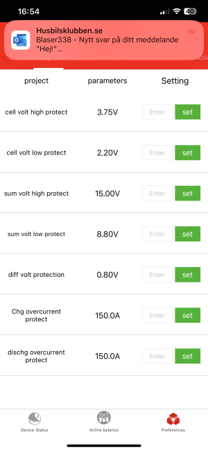

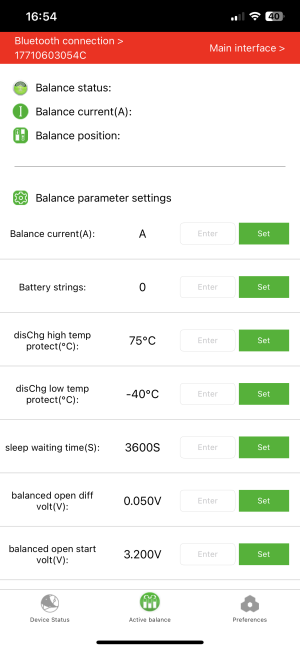

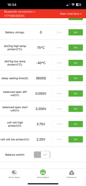

En undran bara... Det ser ut som att du har daly bms..... Så jag undrar vad står dina.. Protection parametrar setting på.?
muskatten
6.774
6390
De kom så från säljaren. Var via Amazon.se
Då tycker jag att du skall ha ett helt nytt batteri gratis, eftersom du fick ett med inprogramerad fel i Bms'en....
Innan du godkänner det nya så måste du kolla så att inställningarna i Bms'en är rätta och inte kan skada batteriet. Som dessa gjorde...
Är inställningarna felaktiga... Skicka då det genast i retur.... Och tro inte att det blir bättre om de ber dig ändra i Bms'en.... Lycka till

Ja, du ser. Tyvärr är min kunskap begränsad. Jag är glad för att det har fungerat hela natten.
Ingen större fara med det, du har haft en cell som varit galet ur balans, det tar lite tid innan BMS klarar av att rätta till det, den är inte så effektiv som en aktiv balanserare., sedan så laddar du ju bara med 7A så den får ju gott om tid på sig att balansera.
