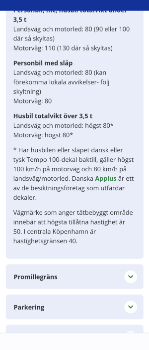

Besiktningskostnaden är högre för en bil över 3.5 ton, samt det är inte alla stationer som har behörighet att bes. Tunga bilar, därför har jag vägt ner min bil. Det är också olika hastighet oviss länder ex Danmark
Burstner T610
169
Surahammar
23281
I Danmark kan man skaffa Tempo 100 till HB över 3,5 t. Kostnad ca: 500 svenska kronor..
