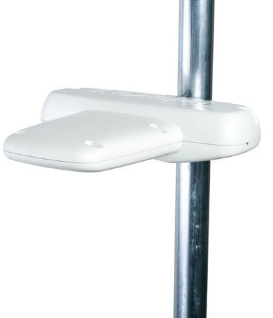

Då jag har en parabol på bilen satte det ingen TV-antenn monterad. Vi kommer dock inte att prenumerera på dyra Canal Digital kanaler då vi kör Boxer hemma. Så en antenn måste upp.
Frågan var då en rundstrålande eller en mastmonterad? för och nackdelar vägdes mot varandra och jag kom fram till följande.
Valet föll på en Televés Digi Nova.
Passade på att köpa den hos Kjell o Co när de hade 20%.
Annars kostar den sina modiga 1699:- hos dem.
Valde sedan att sätta den på en antennmast Go camp.
Installationen ställde inte till med bekymmer men lite tokigt känns det att ta hål i taket...men vill man ha bra mottagning så.
Matade antennen från den 12V dosa som sitter i garderoben. Fick rum med en lite brytare direkt i locket på dosan.
Tyvärr har min knapp inte led utan en liten glödlampa, det känns som den drar lika mycket som antennen ;-)
Antennen leverera en bra signal och känns gedigen, masten känns väl sådär men hittade inga rejälare master. Fick till och med bild på campingen i Ullared, men det var på håret...så den levererar det den ska.
Annars får jag fälla upp parabolen, men då blir det bara SVT-kanalerna (för snål för Canal Digital abonnemang). Har dock ett Canal Digital kort för SVT.
