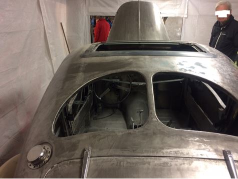

Förutom flera BSA-motorcyklar finns en T-Ford hotrod och en SAAB93 Cab. Men det som drar blickarna och intresset till sig är ett bygge som pågår i en avskärmad del av verkstaden. Tydligt avskärmad för att inte sprida damm i övriga utrymmen. Du som spacklat och slipat hemma vet att man sedan hittar slipdamm överallt.
Men vad är det för en bil, är det en bil som renoveras?

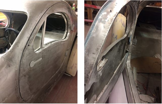

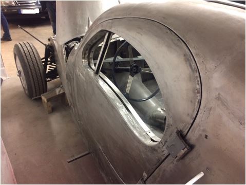

Vad är det för bil du renoverar? ”Det är ingen renovering, jag bygger en Jaguar”. Har du fått tag på ram och andra delar från en Jaguar? ”Nej” svarar han med ett brett leende, ”det är delar från diverse fordon som jag har hittat”.
Men framaxel, ram, bakaxel och motor, de sitter väl på en ram?
Nej, det är lösa delar som är provisoriskt uppsatta och fixerade. På dem bygger jag karossen. När jag är klar med karossen så lyfter jag av alltihopa och fixar ramen”.

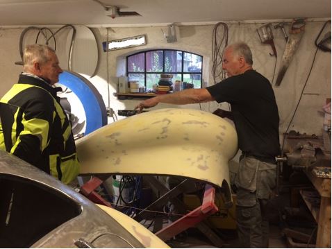

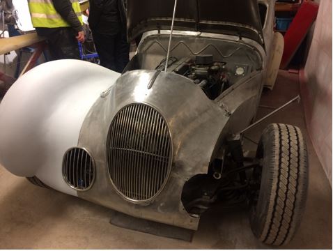

Men hur lyckas du med att forma kaross med skärmar och dörrar?
Titta på den skärmen, den har en profil i längdled och en helt annan på bredden.

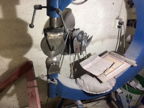

”Inga problem, jag använder ett engelskt hjul och justerar trycket på hjulet och drar den fram och tillbaka, fram och tillbaka”.
Men du har tillverkat en högerskärm och så tillverkar du en spegelvänd som sitter till vänster, hur sjutton får du till det med samma mått och profiler i längdled och på bredden?
Men det är ju stora detaljer med olika profiler i längdled och på bredden.
Men det kräver ju passform och bockningar med krympning och sträckning.
Inga problem, jag använder ett engelskt hjul och justerar trycket på hjulet och drar den fram och tillbaka, fram och tillbaka.
Sen byter jag rullarna till ett krympningsverktyg eller ett sträckningsverktyg och fixar till profilerna och inpassningen. För att bocka kanterna använder jag detta hemmagjorda verktyg”.
Han visar upp ett verktyg som ser ut som en jättestor gaffel med två spröt. ”Så sätter jag den på kanten och böjer neråt och sedan försiktigt uppåt. Det är lätt att fixa rätt kantning”.
Hur länge har du hållit på med detta bygge? ”I fyra år”. När tror du att du blir klar, är det ytterligare 4 år? ”Nej, nej, den skall vara klar i höst, ja i alla fall i år”.
Medan jag fotograferar skapelsen hör jag en annan besökare som ställer samma fråga. ”Den blir i alla fall klar inom två år” blir svaret.
Har du stött på några svårlösta problem under byggnationen? ”Ja, jag kan inte lackera detaljerna här inne, det är för dammigt. Jag köpte ett partytält som jag satte upp utanför garaget – verkstaden. För att slippa insekter i lacken köpte jag till insektsnät så det blev luftigt men fritt från insekter.
Problemet är bara att pollen inte hindras av insektsnät. När jag grundmålat högerskärmen så var den bemängd med pollen. Det var bara att slipa bort och sedan får jag fundera på var jag kan slippa damm, insekter och pollen”.
