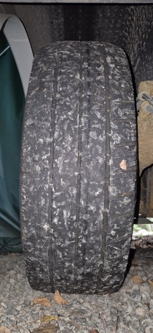

Du har standarddäck som bilarna levereras med, inga riktiga vinterdäck, även om dom är märkta med alptopp/snöflinga, jag har liknande bil och märker inget extra slitage på bakdäcken, hur kör du bilen i rondeller tex. blir stor belastning slitage på utsidan av däcken om det går för fort. Du har ett Alkochassi med bärarmar bak, det går inte att göra hjulinställningar på vanligt vis, det krävs att man induktionsvärmer bärarmarna och böjer dom.
Föreslår en 4 hjulsmätning, däckverkstan kan säker ge dig en bedömning vad som är fel, men däcken bak slits mindre än fram på en tung framhjulsdriven bil.

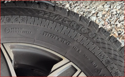

Du har väl detta däck
Jag det stämmer, det är just dom däcken jag har nu.
Jag kör lungt i kurvor med tunga bilen, endast på motorväg man kör i fartsgränsen.
Skickar bild på ena bakjulet där ytterkanten är till vänster. Yttre spåret lär inte bli godkännt på besiktningen.

Det är ett åretruntdäck CP-M&S. Att dina däck bak är så slitna efter 4000 mil är verkligen underligt, har du extremt tung last bak, MC-ställ med tung MC?
TommySv
38
Upplands-Bro
27207
Jag har cykelställ men sellan några cyklar på, vägde bilen för ett par år sedan där totalvikten blev ca 4t, tänkte åka tilbaks o väga axel separat.
Men jag tycker oxå att detta är konstigt, framhjulen ser nya ut om man jamför.
Olof G
6.157
Knivsta
12581
Luft tryck i däcken bör vara 5.5bak
