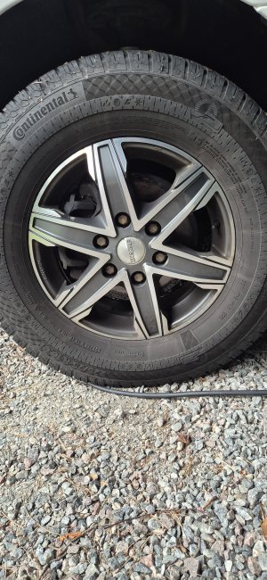

Köpte min husbil ny 2021 Kabe 780 4,5 Tonn där det var monterat Continental 225/75/ R16 CP 118 R dubbfria vinterdäck som jag har kört 4000mil på nu. Dessa däck känns svajiga och mjuka i hastigheter på 110 +. Nu är bakdäcken utslitna , framdäcken helt ok fast framhjulsdrift.

Jag kör på samma Continental som du har, dessa däck är ofta monterade som standard på nya bilar, 1500mil nu och märker ingen skillnad mot mina tidigare Michelin Agilis.
Jag tro att en faktor kan vara ditt körsätt ,tung bil 110+, jag kör aldrig så fort då känns dom flesta stora bilar inte helt stabila.
Att bakdäcken skulle vara slut efter 4000mil är märkligt, framdäcken slits alltid mer på en tung framhjulsdriven bil, du borde göra en 4hjulsmätning.

Levereras dom verkligen på dubbfria skandinaviska vinterdäck? Inte 3-säsongers åretruntdäck?

Jag har service på Husbilen näste vecka (MB Sprinter -21) på Bilia.
Jag frågade så här:
Jag har kört på samma däck i nästan 3800mil nu och framdäcken är helt ok men bak så är dom utslit något mera på yttersidan in insidan.
Detta är ju en husbil som är konstant 4t eller mera när jag är ute o kör.
Man skulle tro att framdäcken skulle slitas mera iom framhjulsdrift men inte på denna bilen, är detta normalt eller kan det vara fel på hjulinställningen?
Dom svarade så här:
Jag skulle visa upp den för en gummiverkstad för bedömning, dom är bäst på däck.
Ska man grina eller garva :-D
Levereade med dessa däck :)
Du har standarddäck som bilarna levereras med, inga riktiga vinterdäck, även om dom är märkta med alptopp/snöflinga, jag har liknande bil och märker inget extra slitage på bakdäcken, hur kör du bilen i rondeller tex. blir stor belastning slitage på utsidan av däcken om det går för fort. Du har ett Alkochassi med bärarmar bak, det går inte att göra hjulinställningar på vanligt vis, det krävs att man induktionsvärmer bärarmarna och böjer dom.
Föreslår en 4 hjulsmätning, däckverkstan kan säker ge dig en bedömning vad som är fel, men däcken bak slits mindre än fram på en tung framhjulsdriven bil.
Du har väl detta däck
