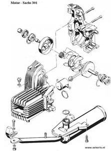

Lite konstigt med mopeden startar på full choke och går några sekunder försöker jag stänga choken dör den direkt, så den verkar inte få bensin. Om ljudämparen är täppt kan det ju bli konstiga saker eftersom det går en slang från pysanordningen till ljuddämparen.
Motorn går ju nästan onaturligt tyst som en elcykel.
Ska testa att lossa slangen.
Skulle behöva byta slangarna räcker med någon spricka så försvinner ju undertrycket i vevhuset och då får den ingen bensin.
Kan även vara en liten läcka membranet till pysventilen får kolla en gång till.

Sen en bild på motorn:

Kan va nån lite kanal som är igen täppt, på min gamla cresent kompakt så fungerade den bara vid full chock och när jag flödade, då var det en lite kanal i förgasaren som det satt skit i, tunn ståltråd och tryckluft i alla hål sedan var den som ny!
Affezell
4.029
Söderhamn
4542
Typiskt bränslefel
Går den om du sprayar lite med startgas i förgasaren under tiden du stänger choken?
Säkert har du testat detta men ???
elegance
808
Bräcke
14404
Rengör förgasaren med tryckluft , det är svårt att rensa alla kanaler. Hade problem med ett av barnbarnens crossmoppe i somras som endast gick en stund på choke och sen dog. Rev förgasaren flera gånger och blåste munstycken mm med "munkraft", men när jag till slut plockade fram kompressorn och blåste ur alla kanaler small den igång direkt och går än som en klocka. Rengjorde även tanken och monterade ett bränslefilter.
