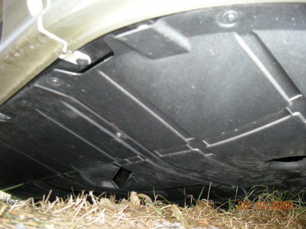

Vi har best. en Dethleff Magic White Edition 2011, har dock ej fått den lev. Bilen är med den " stora motorn ", är det någon som vet om det är standard på dessa biler med vevhus förvärmning?
Frågade verkstaden en gång, de sa att behövs inte men bra att ha täckt motorn, gäller alla modeller. Kollade en gång när det var -25 när vi kört några timmar det var ganska varmt under motorhuven o motor temp. samma som på sommaren. Har även täckt under motorn den var original o jag har varit ute i köld mellan 20-30 har inte märkt av problem, samma med förra 2.3 l 2005 Twin, vi har ofta haft kallt här hos oss. Luckorna framme bör öppnas vid temperatur varmare än -10 grader.
Varma hälsningar.
Leif

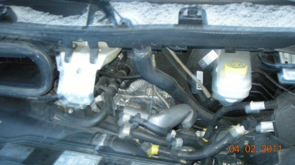

Är det någon som har prövat att dra isolerslang för vattenrör,bör ju isolera rätt bra.ivar
F.d. 58601
Sv: vevhus förvärmning
Ja för säkerhetsskull.
