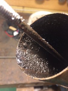

Skrapat koks igen i ljuddämparen.
Det verkar som den är rensad nu så gott det går.
Återstår att värma med gasolbrännaren.
Insidan är oljekletig med det är inte att undra på så som det ryker om avgaserna.

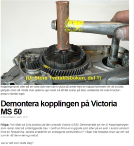

Jag skrev en fråga på Classic Motor och till experten Jim Lundberg:
Victoria MS 50 som ryker och inte vill varva ur
Fråga:
Jag har problem med en Victoria MS 50. Den varvar inte ur helt och det ryker för mycket om avgaserna. Tändningen är inställd med stroboskoplampa 2,2mm FÖD, brytaravståndet är enligt specifikationen.
Jag har provat med trottelnålen i alla fyra lägena men dess inställning påverkar väl bara mellanregistret? Jag har också provat med att ta bort luftfiltret så att inte lufttillförseln är strypt.
Det sitter en Bing-förgasare där munstycket sitter i centrumröret inne i flottörhuset. Där sitter ett munstycke märkt "B 52". Det kan ju tänkas att förra ägaren/ägarna petat i munstycket och råkat förstora hålet. Skall jag köpa ett annat och då mindre munstycke eller hur kan man lösa problemet?
Svar: Detta kan bero på flera saker. Det kan vara så att packboxen på vevhusets högra sida läcker så att det sugs in växellådsolja i vevhuset. Man kan byta denna packbox utan att dela motorn, men kopplingskorgen måste bort då den är i vägen.
För mycket bränsle/för lite luft är den andra varianten. Om luftfiltret är rengjort så kan man utesluta detta som orsak. Kvar är då huvudmunstycket och flottören. Om den senare inte tätar som den ska – eller att den är av fel modell så stiger flottörhusnivån så att motorn får för fet bränsleblandning med de symtom du angett. Om flottören läcker brukar det snart droppa bensin från förgasaren om bensinkranen är på och motorn är avstängd. Reparationer av flottören med ansenliga mängder lödtenn kan ge en tung flottör som även då ger för hög flottörhusnivå.
När det gäller huvudmunstycket så ska i alla fall den "långa Victoriamotorn", MS 51 ha storlek 46 (48 vid inkörning) på munstycket. Detta då på en 8 mm Bingförgasare. Då verkar ditt munstycke av storlek av storlek 52 vara ett par nummer för stort – även om ingen har lyckats peta sönder det. Kolla även att avgasröret, avgasporten och ljuddämparen inte är igensotade.
Jim Lundberg

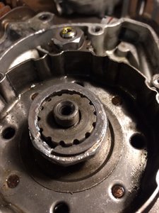

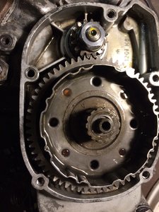

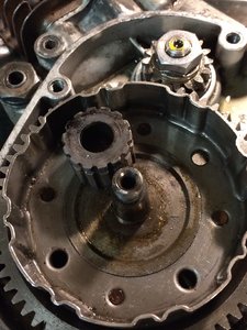

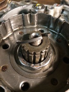

Det är lika bra att göra det grundligt så jag började demontera kopplingen för att komma åt packboxen som sitter under kopplingskorgen.
Jag kommer så här långt:
Själva kopplingskorgen verkar nitad på underliggande drev.
Frågan är hur jag demonterar resten.
Det sitter en kuggrulle på axeln, i centrum av axeln finns en urgröpning kanske avsett för ett centrum för en avdragare?
Vågar inte bända/skruva före det att jag vet vad som är rätt.
Några tips?

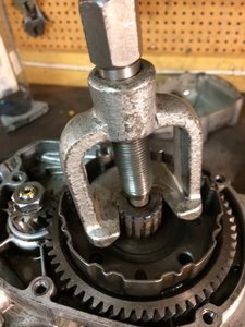

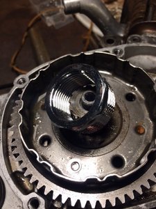

Detta blir en seg följetång.

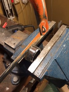

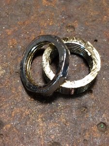

Köpte en Bussning på Biltema med en innerdiameter på 25mm, samma som ytterdiametern på kopplingsnavet.
Får fixa till den genom att såga bort nederdelen så att det blir kvar en grov bricka.
Den vänstra delen använder jag.
Trär på den på kopplingsnavet och sedan tillbaka med låsringen.

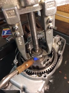

Monterar på avdragaren, spänner, värmer med gasolbrännaren, knackar rejält på avdragarens centrumstång.
Det som händer så småningom är att låsringen kränger ur sitt läge. Fiasko!
Provar med en annan avdragare, nog avsedd för kulbult men greppet passar in i spåret för låsbrickan.
Spänner, värmer med gasolbrännaren, knackar.
Inte lossar kopplingsnavet.
Är tom på idéer för tillfället.

Antar att du redan använt rostlösande spray som fått verka ett tag Innan du går på med värme?
Kjell
