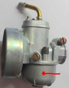

Så här ser förgasaren ut.
Visa bilaga 189268
Där pilen visar, inne i centrum av förgasaren, inne i flottörbehållaren (heter det då?) finns munstycket.
En liten mässingssak som visas på bilden i inlägg #684.
Munstycket är märkt B 52
Det är en bild som jag högg från en reservdelssäljare men den förgasaren som moppen har är nästan lika dan.Blev förgasaren så fin med citronsyra och ultraljudstvätten? Den ser ut som ny.

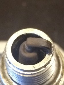

Jag har kört en bit och tog sedan ett foto av tändstiftet.
Enligt Jim Lundbergs bok Stora Tvåtaktsboken del 2, sidan 17, skall tändstiftet ha en brunaktig färg.
Tycker det stämmer rätt väl med tändstiftet på bilden.
