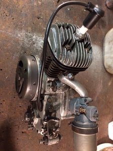

Var ju sämre olja förr idag håller en tvåtaktare mycket längre och det blir knappt några koksavlagringar längre, men de bidrog ju till kompressionen och en sotning och modern olja kan nog göra att den känns klenare. Säkrast om det går att få tag i kolv och ringar och sen får man mäta så den inte blivit borrad till överdimension.
Lösa ringar kan vara vanskligt att få rätt som passar en gammal kolv.

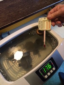

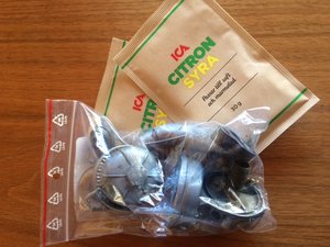

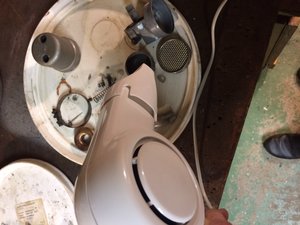

Dags för förgasartvätt.
En promenad över till grannområdet och Veteran-MC kompisen som har en ultraljudstvätt.
Medan tvättmaskinen gör sitt så fikar vi och berättar om pågående projekts status. Han renoverar en silverpil till nyskick.
Hemma igen och torkar delarna med M:s hårfön, säg ingenting till M.;)
Monterad och på plats.

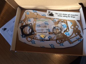

Har beställt en packningssats och kolvringar.

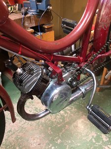

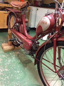

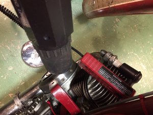

Mopeden placerad i en jigg för kontroll av tändning mm.
Tändningsläget kontrollerat med stroboskoplampa.
En flödande förgasare åtgärdad.
Återstår första uppstart men det får bli utomhus om inte mina aktier skall nå bottenläge.

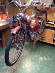

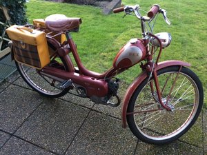

Ute för första gången efter renoveringen.
Visa bilaga 189011
Första uppstart.
