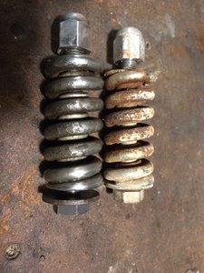

Knappast att man kompenserar det med fjädrarna, det som väger är ju den som sitter på sadeln.

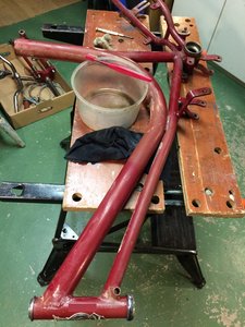

Tiden brukar nog gå åt ändå alltid någon besvärlig bit som krånglar.
En smådelstvätt hade varit bra Hade som jobb en gång i tiden att renovera gamla kassaregister, hade ett tvättskåp med utsug tryckluft och spruta med lösningsmedel.

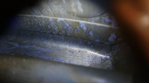

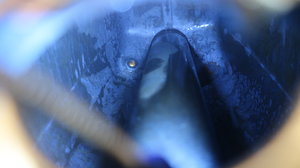

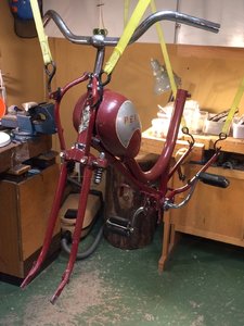

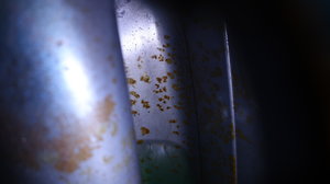

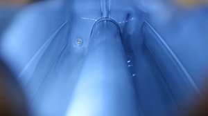

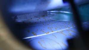

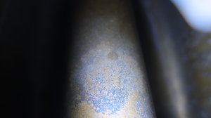

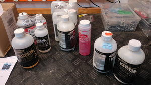

Har man inget roligare för sig till jul så man man alltid KREEMA:a en tank.

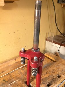

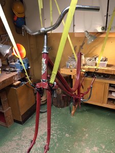

Fjädrarna verkar inte vara lika och det ska dom ju vara?
Det förekommer faktiskt olika fjäderlängd på en del äldre (gamla) hojar än om det inte är vanligt. På dem som jag sett (och provkört) så var det en tidig variant av progressiv fjädring, då var den längre fjädern mjukare och tog upp den första stöten och var det en kraftigare stöt så gick även den kortare hårdare in.
Det fungerade förvånansvärt bra på dessa hojar som var avsedda för det gamla grusvägnätet och framfördes företrädesvis i låga farter.
